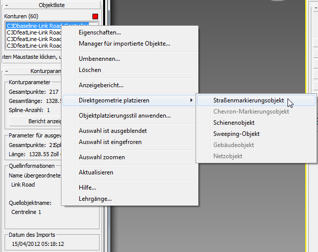

  3. Klicken Sie mit der rechten Maustaste auf den markierten Mittellinieneintrag, und wählen Sie aus dem Popup-Menü "Direktgeometrie platzieren" "Straßenmarkierungsobjekt".

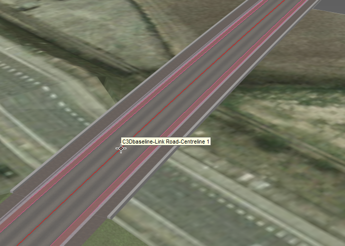

    3ds Max Design fügt der Straße eine durchgehende Mittellinie hinzu, die Sie teilweise im Ansichtsfenster sehen können.

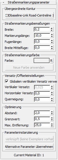

  4. Führen Sie im Civil View Explorer einen Bildlauf durch, sodass Sie das komplette Rollout "Straßenmarkierungsparameter" sehen können.
  5. Ändern Sie im Rollout "Straßenmarkierungen" Bereich "Straßenmarkierungsbemaßungen" die Einstellungen wie folgt:
    • Markierungslänge: 3,0
    • Fugenlänge: 7,0
    Das Ansichtsfenster wird aktualisiert, um die Änderungen anzuzeigen.
    Der Grund dafür, dass einige der Straßenmarkierungen im Ansichtsfenster zu fehlen scheinen, liegt darin, dass Sie den vertikalen Versatz für Straßenmarkierungen anpassen müssen.

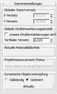

  6. Klicken Sie im Civil View Explorer , obere Gruppe (Civil View Explorer-Rollout) auf den Eintrag "Szeneneinstellungen".
    Im unteren Bereich öffnet der Civil View Explorer das Rollout "Szeneneinstellungen".
  7. Ändern Sie im Rollout "Szeneneinstellungen" Bereich "Globale Straßenmarkierungseinstellungen" den vertikalen Versatz auf 0,05.
    Jetzt sind alle Straßenmarkierungen sichtbar.
    Anmerkung: Sie können auch "Vertikaler Versatz" lokal für einzelne Straßenmarkierungsobjekte festlegen, aber im Allgemeinen empfiehlt es sich, ihn für die gesamte Szene einzurichten.

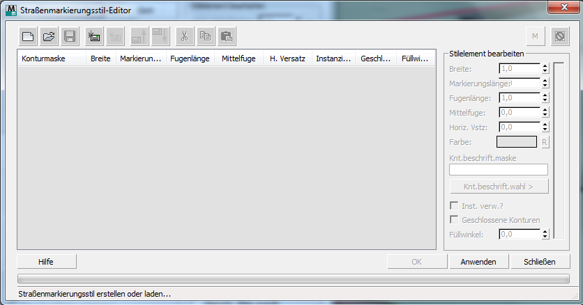

  1. Wählen Sie im Menü Civil View die Option Civil View Straßenmarkierungsstil-Editor.
    3ds Max Design öffnet den Straßenmarkierungsstil-Editor.
  2. Klicken Sie in der Werkzeugleiste über der Elementliste auf (Neues Element hinzufügen).
    3ds Max Design fügt einen Kontureintrag der Liste hinzu.
  3. Ändern Sie im Bereich "Stilelement bearbeiten" auf der rechten Seite des Editor-Dialogfeld die Fugenlänge auf 1,0.
    Die Voransicht rechts vom Bereich "Stilelement bearbeiten" wird aktualisiert und zeigt die neue gestrichelte Straßenmarkierung.
  4. Ändern Sie im Feld "Knt.beschrift.maske" den Eintrag von "Kontur01" auf *cyclepathin*.
    Mit dieser Platzhalter-Zeichenfolge werden alle inneren Ränder der Fahrradstreifen ausgewählt.
  5. Klicken Sie auf "Übernehmen".
    Die gestrichelten Linien erscheinen an den Kanten der Zykluspfade.

  1. Klicken Sie im Werkzeugkaste über der Elementliste auf (Stil speichern).
  2. Wenn Sie von 3ds Max Design aufgefordert werden, benennen Sie den Stil myroadway_markings.rms.
  3. Klicken Sie auf OK, um den Straßenmarkierungsstil-Editor zu schließen.
    Klicken Sie auf Ja, wenn 3ds Max Design Sie fragt, ob Sie sicher sind, dass Sie das Dialogfeld schließen wollen.
