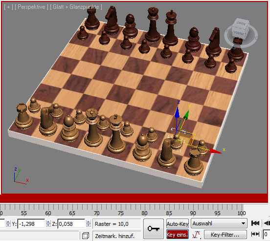

Verwenden Sie den Modus "Key einstellen", um Ihre Bauern zu ziehen:
- Aktivieren Sie
(Modus "Key einstellen").
Der Schalter "Key einstellen" wird rot, ebenso wie der Zeitschieber-Hintergrund und der Umriss des aktiven Ansichtsfensters.
Wählen Sie im Ansichtsfenster "Perspektive" den Bauern vor dem weißen Springer in der rechten unteren Ecke. Wenn das Transformations-Gizmo noch nicht angezeigt wird, klicken Sie mit der rechten Maustaste und wählen im Quad-Menü
"Verschieben".
Bauer ausgewählt und Modus "Key einstellen" aktiviert
