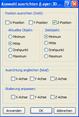

  3. Stellen Sie sicher, dass der Boden noch ausgewählt ist, und klicken Sie anschließend im Hauptwerkzeugkasten auf (Ausrichten). Klicken Sie dann auf eine der Wände.
    3ds Max öffnet das Dialogfeld "Auswahl ausrichten".
  4. Deaktivieren Sie im Dialogfeld "Auswahl ausrichten" die Optionen "X-Position" und "Y-Position". Aktivieren Sie die "Z-Position". Wählen Sie für "Aktuelles Objekt" die Option "Mitte" und für "Zielobjekt" die Option "Minimum".
    Dadurch wird der Boden entlang seiner lokalen Z-Achse an der Unterkante der Wände ausgerichtet.
  5. Klicken Sie im Dialogfeld "Auswahl ausrichten" auf "OK".
