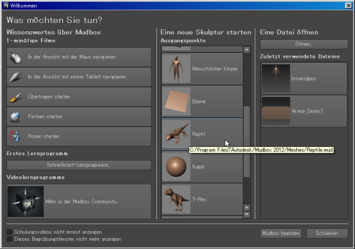

  1. Wählen Sie in Mudbox "Datei Neue Szene".
  2. Wenn Mudbox das Dialogfeld "Willkommen" anzeigt, führen Sie einen Bildlauf in der Liste der Modelle bis zum Modell Reptil durch, und klicken Sie auf diesen Eintrag.
    Wenn Sie das Dialogfeld "Willkommen" deaktiviert haben, wird der Begrüßungsbildschirm nicht angezeigt. Wählen Sie in diesem Fall "Erstellen" "Netz" "Reptil".
    Mudbox öffnet das Modell "Reptil".

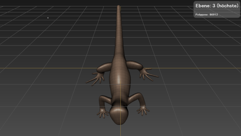

  2. Drücken Sie die Tastenkombination +D dreimal, um die Detailgenauigkeit des Modells zu steigern.
    Tipp: Wenn Sie keine Flächenkanten im Modell sehen, drücken Sie die Taste W für "Drahtgittermodell".

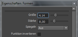

  4. Im Bereich "Eigenschaften: Formen" rechts im Mudbox-Fenster stellen Sie sicher, dass "Stempelbild verwenden" deaktiviert ist.
  5. Achten Sie auf Bereich "Eigenschaften: Formen" Feld "Größe". Ziehen Sie bei gedrückter B-Taste, um die Größe des Pinsels auf einen Wert zwischen 4 und 5 zu verringern.
  6. Geben Sie 8,0 als Stärke für das Formen-Werkzeug ein.
  7. Öffnen Sie die Dropdown-Liste "Spiegeln", und wählen Sie X als Symmetrieachse.
  8. Fügen Sie mit einer kurzen Mausbewegung der Echse Augen hinzu.
  9. Verwenden Sie eine längere Mausbewegung, um ein Paar Kanten entlang des Rückens der Echse zu ergänzen.
  10. Umkreisen Sie die Szene, um zu sehen, wie die Änderungen aussehen.

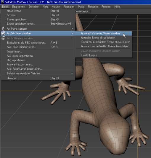

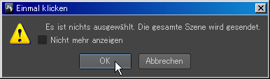

  1. Wählen Sie Datei An 3ds Max senden Auswahl als neue Szene senden.
    Mudbox zeigt eine Warnung an, dass Sie die gesamte Szene senden. Klicken Sie auf OK.

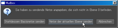

    Mudbox zeigt eine Meldung an, dass Sie Netze senden, die sich nicht in der Basisebene befinden. Klicken Sie auf "Netze der aktuellen Ebene senden".

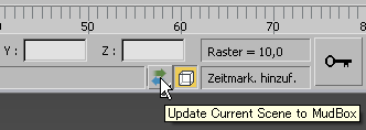

  1. Klicken Sie in der Statusleiste am unteren Rand des Fensters von 3ds Max auf (Aktuelle Szene in Mudbox aktualisieren).
    Mudbox zeigt ein Dialogfeld mit den Transferdetails.

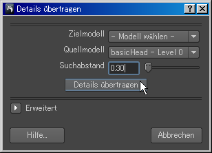

  2. Ändern Sie den Wert für "Suchabstand" in 0.30, und klicken Sie auf "Importieren".
    Tipp: In der QuickInfo in Mudbox wird erläutert, dass ein guter Wert für den Suchabstand den Grad der Verzerrung verringert, die beim Importieren von geänderter Geometrie auftreten kann. Nach dem Import zeigt Mudbox verschobene Flächen gelb an. Wenn Sie mit Ihren eigenen Modellen arbeiten, müssen Sie ggf. mit verschiedenen Werten für den Suchabstand experimentieren, um herauszufinden, welcher am besten zu Ihrer Geometrie passt.

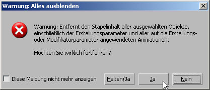

  2. Klicken Sie mit der rechten Maustaste auf den Stapel, und wählen Sie aus dem Kontextmenü "Alles ausblenden".
    3ds Max zeigt eine Warnmeldung zur Ausblendung des Stapels. Klicken Sie auf Ja.
