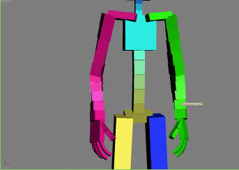

So passen Sie die Armlänge mithilfe dehnbarer Bones an:
  1. Wählen Sie den Bone unterhalb des Gelenks aus, das Sie bearbeiten möchten (in diesem Fall den Unterarm).
  2. Verschieben Sie das Armgelenk wie gewünscht.
    Die Größe der Bones des Arms wird entsprechend angepasst.
