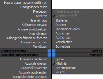

Quad-Menü für Haar-Styling
Wenn Sie beim Haar-Styling auf der Unterobjektebene "Hilfslinien" mit der rechten Maustaste auf ein Ansichtsfenster klicken, wird ein Quad-Menü angezeigt. Es enthält die Tastaturbefehle vieler Steuerelemente für das Styling, die auch im Rollout "Styling" angezeigt werden.

Quadrant "Utilities" (Dienstprogramme)
Die ersten beiden Auswahlmöglichkeiten sind Tastaturbefehle für die Schaltflächen im Haargruppen-Bereich:
Die anderen Auswahlmöglichkeiten in diesem Quadranten sind Tastaturbefehle für die Schaltflächen im Bereich "Dienstprogramme":
Styling-Bereich
Die Auswahlmöglichkeiten in diesem Quadranten sind Tastaturbefehle für die meisten Steuerelemente im Bereich "Styling":
Tipp: Wenn die Bürste aktiv ist, können Sie deren Größe in Ansichtsfenstern anpassen. Halten Sie dazu die Taste + gedrückt, und ziehen Sie mit der Maus.
Quadrant "Selection Utils" (Auswahldienstprogramme)
Die Auswahlmöglichkeiten sind Tastaturbefehle für die Schaltflächen unter "Auswahldienstprogramme" im Bereich "Auswahl":
Quadrant "Selection" (Auswahl)
Diese Auswahlmöglichkeiten sind Tastaturbefehle für die Schaltflächen oben im Bereich "Auswahl", mit denen Sie das Auswählen von Haarhilfslinien einschränken können:
