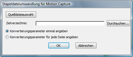

Öffnet ein Dialogfeld, in dem Sie die umzuwandelnden Motion Capture-Dateien angeben können. Halten Sie die Taste
gedrückt, und klicken Sie auf die erste und letzte gewünschte Datei, um alle dazwischen liegenden Dateien auszuwählen. Drücken Sie die Taste
und klicken Sie, um die Auswahl gezielt um einzelne Dateien zu erweitern.
Geben Sie das Verzeichnis an, in dem die gefilterten Dateien gespeichert werden sollen.
Hier können Sie festlegen, wie Konvertierungsparameter angegeben werden:
