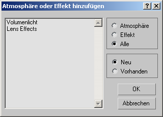

Dialogfeld "Atmosphäre hinzufügen" oder "Effekt hinzufügen"
Mit dem Dialogfeld "Atmosphäre hinzufügen" oder "Effekt hinzufügen" können Sie eine Atmosphäre oder einen Rendereffekt mit dem Licht verknüpfen. In der Liste werden Atmosphären, Rendereffekte oder beides angezeigt. In dieser Liste sind nur Atmosphären und Effekte enthalten, die mit Lichtobjekten verknüpft werden können oder Lichtobjekte als Apparat verwenden.
Benutzeroberfläche
[Liste der Atmosphären und Effekte]
Hier werden die Atmosphären oder Effekte angezeigt, die mit dem Licht verknüpft werden können.
Bereich der Listenfilter
Mit diesen Optionsfeldern wird angegeben, was in der Liste angezeigt werden soll.
  • Atmosphäre Mit dieser Option werden nur Atmosphären in der Liste angezeigt.
  • Effekt Mit dieser Option werden nur Rendereffekte in der Liste angezeigt.
  • Alle Mit dieser Option werden sowohl Atmosphären als auch Rendereffekte in der Liste angezeigt.
[Bereich Neu/Vorhanden]
Mit diesen Optionsfeldern können Sie zwischen neuen oder vorhandenen Effekten wählen.
  • Neu Mit dieser Option werden in der Liste nur neue Atmosphären oder Effekte angezeigt.
  • Vorhanden Mit dieser Option werden in der Liste nur Atmosphären oder Effekte angezeigt, die dem Licht bereits zugeordnet wurden.
    Wenn vorhandene Atmosphären oder Effekte hinzugefügt werden, entstehen dadurch neue Atmosphären bzw. Effekte, deren Einstellungen zunächst mit den Einstellungen der vorherigen identisch sind.
