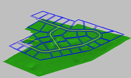

- Mit dem LandXML/DEM-Modell-Import können Sie Landentwicklungsdaten in 3ds Max importieren.
- Hoch- und Tiefbaudaten aus XML-, DEM- (Digital Elevation Model = Digitales Erhebungsmodell) oder DDF-Dateien werden zum Erstellen eines 3ds Max-Modells verwendet.
- Das Dialogfeld "LandXML/DEM-Modell-Import" ermöglicht die gemeinsame Nutzung von Daten mit Autodesk-Produkten wie z. B. Land Development Desktop 3, Land Development Desktop 2005, Civil 3D™ und CAiCE Visual PE. Nach dem Import sind die Modelle bereit für fotorealistisches Rendern und Animieren mit hoher Qualität.
