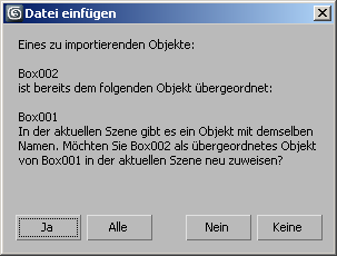

Wenn Sie ein Objekt zusammenführen, das mit einem übergeordneten Objekt in einer Quellszene verknüpft ist, während ein Objekt, das denselben Namen wie das ursprüngliche übergeordnete Objekt hat, bereits in der aktuellen Szene existiert, können Sie über dieses Dialogfeld dieselbe Hierarchie neu erstellen.
Wenn Sie ein Objekt zusammenführen, das mit einem übergeordneten Objekt in einer Quellszene verknüpft ist, während ein Objekt desselben Namens bereits in der aktuellen Szene existiert, wird ein Dialogfeld angezeigt, in dem Sie gefragt werden, ob Sie das neue Objekt mit dem vorhandenen übergeordneten Objekt verknüpfen möchten.
Ja
Weist dem jeweiligen Objekt ein neues übergeordnetes Objekt zu und überprüft alle nachfolgenden zusammenzuführenden Objekte, die möglicherweise ein neues übergeordnetes Objekt benötigen.
Alle
Weist dem jeweiligen Objekt und allen nachfolgenden zusammenzuführenden Objekten, die ein neues übergeordnetes Objekt benötigen, ein neues übergeordnetes Objekt zu.
Nein
Führt das jeweilige Objekt ohne neue Zuweisung eines übergeordneten Objekts zusammen; die nachfolgenden Objekte werden jedoch überprüft.
Keine
Weist den eingehenden Objekten kein neues übergeordnetes Objekt zu. Ein Objekt, das ohne erneute Zuweisung eines übergeordneten Objekts zusammengeführt wird, wird ein der Welt untergeordnetes Objekt.
Sie können diese Funktion auch verwenden, um übergeordnete und untergeordnete Objekte in der Szene neu zu verknüpfen.
