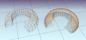

Legt die Anzahl der Unterteilungen bzw. Schritte fest, die 3ds Max zwischen den Scheitelpunkten der integrierten Schnitte verwendet. Für Splines mit engen Kurven sind zahlreiche Schritte erforderlich, damit Gleichmäßigkeit erzielt wird, während weniger enge Kurven weniger Schritte erfordern. Bereich = 0 bis 100.
Links: Die Anzahl der Schritte des viertelrunden Schnitts beträgt null.
Rechts: Die Anzahl der Schritte des gleichen Schnitts auf der rechten Seite beträgt vier.

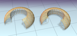

Wenn das Kontrollkästchen markiert ist, werden überflüssige Schritte aus geraden Segmenten im Spline entfernt. Vorgabe = Aktiviert.
Anmerkung: Die Option "Optimieren" ist nicht verfügbar, wenn "Adaptiv" aktiviert ist.
Links: Funktion "Optimieren" ist für Links-Sweep aktiviert.
Rechts: Funktion "Optimieren" ist für Rechts-Sweep deaktiviert.
