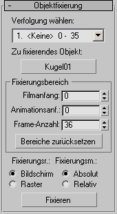

Benutzeroberfläche
Verfolgung wählen
Zeigt alle aktuellen Verfolger, so wie sie im Rollout "Bewegungsverfolgung" eingerichtet wurden. Aus dieser Liste können Sie den Verfolger auswählen, dessen Merkmal über die Bewegungen verfügt, mit denen Sie das fixierte 3ds Max-Objekt steuern möchten. Die Verfolgung des Merkmals muss (mithilfe der Funktionen in den Rollouts "Bewegungsverfolgung" und/oder "Filmsteuerung") für die Frames, die Sie verwenden möchten, bereits erfolgt sein. Beachten Sie, dass die Genauigkeit der Fixierung durch die Anpassungsgenauigkeit bestimmt wird, Sie sollten also unbedingt die Funktion "Unterpixel-Verfolgung" anwenden.
Zu fixierendes Objekt
Damit können Sie das Objekt, das Sie fixieren und animieren möchten, in der 3ds Max-Szene auswählen. Vorgabegemäß wird über diese Schaltfläche das Verfolgungsobjekt angegeben, das mit dem ausgewählten Verfolger verknüpft ist. Sie können diese Auswahlhilfe verwenden, wenn Sie ein anderes Objekt fixieren möchten.
Bereich "Fixierungsbereich"
Filmanfang
Das Film-Frame, ab dem die in der Verfolgung ermittelten Merkmal-Positionen verwendet werden.
Animationsanfang
Das Frame in der 3ds Max-Animation, ab dem bei der Verschiebung des fixierten Objekts Keyframes erstellt werden.
Frame-Anzahl
Die Anzahl der zu animierenden Frames. Der ausgewählte Verfolger muss mindestens so viele verfolgte Positionen enthalten, dass die hier angegebene Anzahl von Frames abgedeckt werden kann.
Bereiche zurücksetzen
Lädt die höchste Frame-Nummer und die Zählbereiche aus den aktuellen Einstellungen aus dem aktuellen Film in die oberen Zahlenauswahlfelder und die 3ds Max-Szene neu.
Fixier.raum
Hiermit können Sie die Bewegungsebene auswählen, in der die Keyframe-Fixierung durchgeführt wird.
  • Bildschirm Verschiebt und animiert das fixierte Objekt auf der Bildschirmebene und bei seinem aktuellen Tiefenwert in der Szene. Diese Einstellung entspricht dem Ziehen eines Objekts im Referenz-Koordinatensystem Bildschirm in 3ds Max.
  • Raster Verschiebt und animiert das fixierte Objekt auf der Ebene des gerade aktiven Rasters. Damit können Sie für die Fixierung eine beliebige Bewegungsebene erstellen, indem Sie an der gewünschten Stelle ein Helferobjekt vom Typ "Raster" erstellen und es zum aktiven Raster machen. Wenn kein Raster-Helferobjekt eingerichtet und aktiviert ist, wird die Fixierung auf der Ebene des 3ds Max-Grundrasters durchgeführt.
Fixier.modus
Hier können Sie zwischen zwei verschiedenen Fixierungs-Modi wählen: absolut und relativ.
  • Absolut Platziert und verschiebt das fixierte Objekt direkt über das verfolgte Objekt. Wenn Sie diese Einstellung zusammen mit der Option "Raster" verwenden, wird das Objekt außerdem direkt auf der aktiven Rasterebene platziert und verschoben.
  • Relativ Lässt das fixierte Objekt an seiner aktuellen räumlichen Position und verschiebt es so, dass sich seine projizierte Position relativ zum verfolgten Objekt über den gesamten Frame-Bereich der Fixierung nicht verändert. Dadurch können Sie ein Objekt animieren, das Sie nicht direkt über einem Merkmal platzieren möchten, oder ein Objekt anhand mehrerer Merkmale in aufeinander folgenden Frame-Bereichen animieren. (So könnte beispielsweise bei der Animation eines sprechenden Tiers ein CG-Kiefer über einige Frames erst ein Ohr und dann eine Nase verfolgen.) Wenn Sie diese Einstellung zusammen mit der Option "Raster" verwenden, wird das Objekt nicht auf die Rasterebene verschoben, sondern behält seine Höhe über dem Raster und wird parallel dazu verschoben.
Fixieren
Wenn Sie auf diese Schaltfläche klicken, wird die eigentliche Fixierung durchgeführt, wobei das Objekt so verschoben wird, dass es dem ausgewählten Merkmal folgt, und bei jedem Frame im Frame-Bereich der Fixierung ein Keyframe platziert wird. Genau wie bei den anderen Keyframe-Operationen der Verfolgung können Sie eine Fixierung mit Hilfe der 3ds Max-Funktion Rückgängig wieder aufheben. Es kann sich als nützlich erweisen, anschließend in der Spuransicht auch die Keyframes zu reduzieren.
