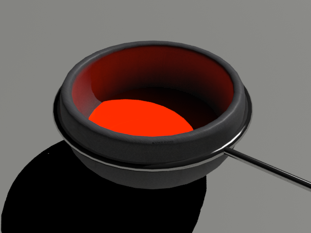

Ein Material, das einen Shader vom Typ "Kelvin Temperature Color" verwendet, in der vorgegebenen Temperatur von 6,500 Grad
Für dieses Material wurde außerdem die Selbstillumination aktiviert.

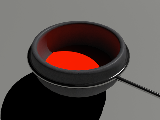

- Intensität
- Stellt die Intensität des von Oberflächen mit diesem Shader abgestrahlten Lichts ein. Bereich = 0.0 bis 100000.0 (einhunderttausend). Vorgabe = 1,0.
Vorgabeintensität von 1.0
Intensität auf 2.0 erhöht
Wenn Sie das Material als selbstilluminierend definieren, geht in der Regel der Effekt der Intensität verloren.

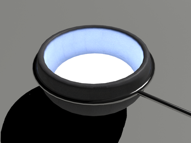

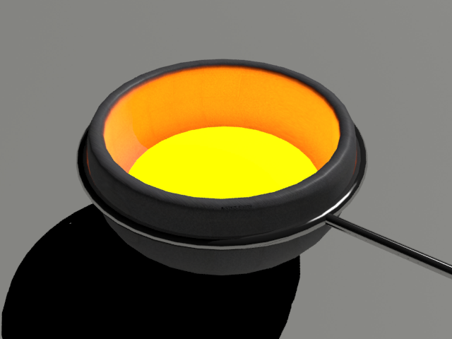

"Kelvin Temperature" und "Selbstillumination" auf "1,000" Grad (den Mindestwert) eingestellt

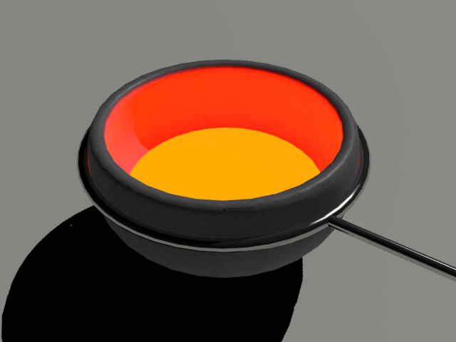

"Kelvin Temperature" und "Selbstillumination" auf "1,500" Grad eingestellt

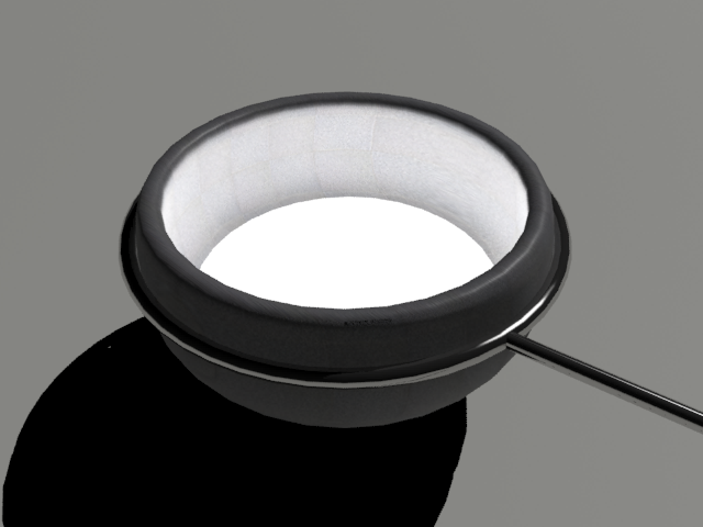

"Kelvin Temperature" und "Selbstillumination" auf "100,000" Grad (den Höchstwert) eingestellt
