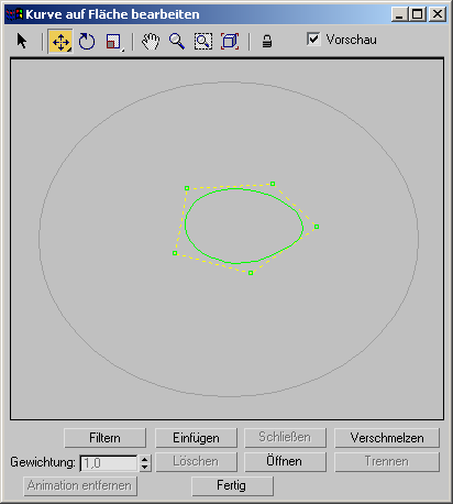

Dialogfeld "Kurve auf Oberfläche bearbeiten" (NURBS)
Mit diesem Dialogfeld können Sie Kurven auf Oberflächen genauso bearbeiten wie gewöhnliche Kurven in einem Ansichtsfenster. Der Hauptteil des Dialogfelds wird von einer zweidimensionalen Ansicht der Oberfläche eingenommen. Die Steuerelemente bieten typische Funktionen zum Bearbeiten von Kurven.

Bild der Kurve auf Oberfläche
Unter dem Werkzeugkasten befindet sich eine 2D-Ansicht der Kurve. Dieses Bild zeigt die Punkte oder KS der Kurve, und Sie können sie bearbeiten, während Sie die Unterobjekte in Ansichtsfenstern bearbeiten.
Klicken Sie mit der rechten Maustaste in das Bild, um ein Kontextmenü zu öffnen, über das Sie auf die Optionen "Auswählen", "Verschieben", "Drehen" und "Skalieren" zugreifen können. Dies ist eine Alternative zu den Befehlen im Werkzeugkasten.
Wenn Sie eine Maus mit drei Tasten verwenden, können Sie dieses Fenster mit der mittleren Maustaste panen.
