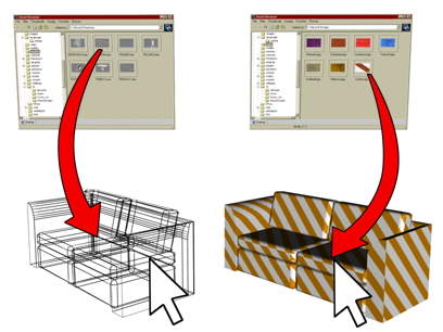

Links: Ziehen einer Geometrie in die Szene
Rechts: Ziehen eines Bitmaps in die Geometrie
