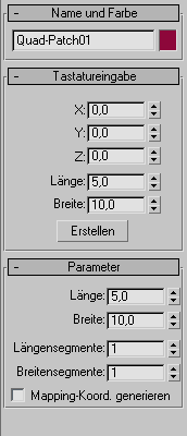

Rollout "Name und Farbe"
Mit dem Rollout "Name und Farbe" können Sie Objekte umbenennen und die dazugehörige Drahtgittermodellfarbe ändern.
Rollout "Tastatureingabe"
X/Y/Z
Legt den Mittelpunkt des Patches fest.
Länge
Legt die Länge des Patches fest.
Breite
Legt die Breite des Patches fest.
Erstellen
Auf der Grundlage der Werte für "XYZ", "Länge" und "Breite" wird ein Patch erstellt.
Rollout Parameter
Länge, Breite
Legen die Rastermaße in der aktuellen Einheit fest.
Längen- und Breitensegmente
Legen die Anzahl von Flächen für die Länge und die Breite des Rasters fest. Vorgabe = 1.
Die Dichte für ein Quad-Patch nimmt stark zu, wenn Sie die Anzahl der Segmente erhöhen. Ein Quad-Patch mit zwei Segmenten auf einer Seite enthält 288 Flächen. Es sind höchstens 100 Segmente möglich. Durch hohe Segmentwerte kann die Leistung verringert werden.
Mapping-Koordinaten generieren
Erstellt Map-Koordinaten für die Zuweisung von Mapping-Materialien. Vorgabe = Deaktiviert.
