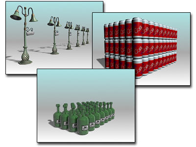

Eine lineare Anordnung besteht aus einer Reihe von Klonen an einer oder mehreren Achsen. Einer linearen Anordnung können verschiedene Elemente zugrunde liegen: eine Reihe von Bäumen oder Autos, eine Treppe, ein Lattenzaun oder Glieder einer Kette. Jede Szene, die wiederholte Objekte oder Konturen erfordert, kommt für eine lineare Anordnung in Frage.
Beispiele für lineare Anordnungen

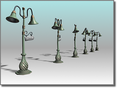

Verwenden von "Drehen" in linearen Anordnungen
Lineare Anordnung, bei der die Elemente um ihre Y-Achse gedreht wurden
Sie können Elemente in einer linearen Anordnung drehen, indem Sie für eine bestimmte Achse einen Rotationswert anwenden. Wenn Sie eine Rotation in eine lineare Anordnung einfügen, wird der gewählte Transformationsmittelpunkt relevant.

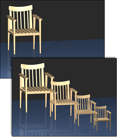

Verwenden von "Skalieren" in linearen Anordnungen
Lineare Anordnung mit fortschreitender Skalierung
Wenn Sie einen Skalierungsfaktor anwenden, skaliert 3ds Max jede Kopie ausgehend von der vorhergehenden Kopie. Objekte in der Anordnung werden zunehmend kleiner oder größer, wie in der Abbildung.
