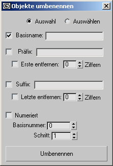

Hilfsmittel "Objekte umbenennen"
Mit der Funktion Objekte umbenennen können Sie mehrere Objekte gleichzeitig umbenennen.
Benutzeroberfläche
Ausgewählt
Wenn diese Option aktiviert ist, wirkt sich die Namensänderung auf die derzeit ausgewählten Objekte aus.
Auswählen
Klicken Sie auf diese Schaltfläche, um das Dialogfeld "Objekte zum Umbenennen auswählen" zu öffnen, in dem Sie die umzubenennenden Objekte auswählen können. Dieses Dialogfeld verfügt über dieselben Steuerelemente wie Aus Szene auswählen.
Basisname
Geben Sie einen Basisnamen für alle Objekte ein. Durch die Schaltfläche wird dieser Name aktiviert bzw. deaktiviert.
Präfix
Wenn diese Option aktiviert ist, können Sie eine Zeichenfolge eingeben, die den Namen aller umbenannten Objekte als Präfix vorangestellt wird.
Erste entfernen
Wenn diese Option aktiviert ist, werden die ersten n Zeichen des Basisnamens aus Objektnamen entfernt. Im Zahlenauswahlfeld wird der Wert für n eingestellt.
Suffix
Wenn diese Option aktiviert ist, können Sie eine Zeichenfolge eingeben, die als Suffix an den Namen aller umbenannten Objekte angehängt wird.
Letzte entfernen
Wenn diese Option aktiviert ist, werden die letzten n Zeichen des Basisnamens aus Objektnamen entfernt. Im Zahlenauswahlfeld wird der Wert für n eingestellt.
Nummeriert
Wenn diese Option aktiviert ist, können Sie Objektnamen aufsteigend nummerieren.
  • Basisnummer Die Basisnummer, die dem Namen des ersten umbenannten Objekts angehängt wird.
  • Schritt Der Schritt, um den die Basisnummer bei aufeinander folgenden umbenannten Objekten erhöht wird.
Umbenennen
Klicken Sie auf diese Schaltfläche, um die Änderungen anzuwenden und damit die betreffenden Objekte umzubenennen.
