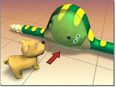

Der Modifikator "Kugelform" verzerrt ein Objekt zu einer Kugelform. Dieser Modifikator hat nur einen Parameter, und zwar das Zahlenauswahlfeld "Prozent", der das Objekt so gut wie möglich zu einer Kugelform verformt.
Der Modifikator "Kugelform" formt den Hund in der Schlange.
Der Erfolg der Operation hängt von der Topologie der Geometrie ab, auf die der Modifikator angewendet wird. Bei einem Zylinder ohne Höhensegmente zum Beispiel kommt es nur zu geringfügigen Änderungen. Das Hinzufügen von Höhensegmenten ergibt bei einem Wert von 100 % eine Tonne. Durch Hinzufügen von Verschlusssegmenten entsteht eine Kugel.
Probieren Sie das an einer Teekanne aus.
