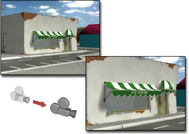

Dolly: Kamera, Ziel oder Kamera + Ziel
Die Schaltflächen in diesem Flyout werden anstelle der Schaltfläche "Zoom" eingeblendet, wenn ein Kamera-Ansichtsfenster aktiv ist. Verwenden Sie diese Schaltflächen, um die Kamera und/oder ihr Ziel entlang der Hauptachse der Kamera auf das Ziel der Kamera zu oder vom Ziel weg zu bewegen.
Kamera-Dolly
Eine freie Kamera wird entlang ihrer Tiefenachse in die Richtung verschoben, in die ihre Linse zeigt. Im Gegensatz zu einer Zielkamera bleibt der Zielabstand konstant, unabhängig davon, wie weit die Kamera mit Dolly verschoben wird.
Anmerkung: Die drei Schaltflächen des Flyouts "Dolly: Kamera" sind verfügbar, wenn ein Zielkamera-Ansichtsfenster aktiv ist. Wenn das Ansichtsfenster einer freien Kamera aktiv ist, werden die Schaltflächen zwar als Flyout angezeigt, für diesen Kameratyp ist aber nur die Option "Dolly: Kamera" verfügbar. Wenn Sie ein Zielkamera-Ansichtsfenster aktivieren, sind die drei Schaltflächen wieder verfügbar.

Dolly: Kamera
Verschiebt nur die Kamera auf ihr Ziel zu oder davon weg. Wird die Kamera über das Ziel hinaus verschoben, wird sie um 180 Grad umgekehrt und bewegt sich vom Ziel weg.
