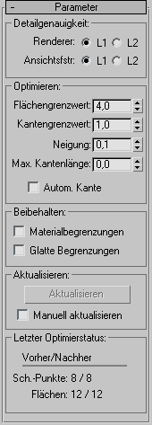

Das Rollout "Parameter" für diesen Modifikator wird angezeigt.

So stellen Sie die Detailgenauigkeit ein:
Bereich "Detailgenauigkeit" die Option "Ansichtsfenster L1". Hierdurch wird die Optimierungsebene L1 für das Ansichtsfenster und den Renderer eingestellt.

Die folgenden Parameter werden für jede Ebene gespeichert: "Flächengrenzwert", "Kantengrenzwert", "Neigung", "Maximale Kantenlänge", "Materialbegrenzungen", "Glatte Begrenzungen".
Bestimmt die Anzeigestufe für den Scanline-Renderer. Verwenden Sie "Ansichtsfenster L1, L2", um die gespeicherte Optimierungsebene zu ändern. Vorgabe = L1.
Stellt die Optimierungsebene für das Ansichtsfenster und den Renderer ein. Schaltet auch die Anzeigestufe für das Ansichtsfenster um. Vorgabe = L1.
Dient zur Anpassung des Optimierungsgrads.
Legt den Grenzwertwinkel fest, der bestimmt, welche Flächen ausgeblendet werden. Niedrige Werte führen zu geringerer Optimierung, aber besserer Annäherung an die ursprüngliche Form. Höhere Werte verbessern die Optimierung, führen jedoch eher zu Flächen, die nicht so gut gerendert werden (siehe "Neigung"). Vorgabe = 4,0.
Stellt einen anderen Grenzwertwinkel für offene Kanten ein (die nur eine Fläche begrenzen). Bei einem niedrigen Wert bleiben offene Kanten erhalten. Gleichzeitig können Sie einen hohen Flächengrenzwert anwenden, um eine gute Optimierung zu erzielen. Vorgabe = 1,0.
Sorgt für die Eliminierung der lang gezogenen oder degenerierten Dreiecke, die bei der Optimierung auftreten und unerwünschte Effekte beim Rendern hervorrufen können. Höhere Werte verhindern die Degeneration von Dreiecken. Die Vorgabe von 0,1 reicht aus, um die lang gezogensten Dreiecke zu eliminieren. Bereich = 0,0 bis 1,0 (bei 0 ist "Neigung" deaktiviert).
Bestimmt die Länge, bis zu der eine Kante beim Optimieren gedehnt werden kann. Wenn die maximale Kantenlänge 0 ist, hat sie keine Auswirkung. Alle Werte über 0 geben die Höchstlänge der Kanten an. Vorgabe = 0,0.
Mit diesem Zahlenauswahlfeld und "Neigung" können Sie beim Optimieren lange, schmale Flächen vermeiden.
Aktiviert bzw. deaktiviert Kanten nach der Optimierung. Aktiviert alle offenen Kanten. Deaktiviert alle Kanten zwischen Flächen, deren Normalen innerhalb des Flächengrenzwerts liegen. Kanten, die nicht innerhalb des Grenzwerts liegen, werden nicht aktiviert. Vorgabe = Deaktiviert.
Hiermit können Sie auf Flächenebene eine klare Trennung zwischen Material- und Glättebegrenzungen beibehalten.
Verhindert das Ausblenden von Flächen über Materialbegrenzungen hinaus. Vorgabe = Deaktiviert.
Optimiert ein Objekt und behält seine Glättung bei. Wenn diese Option aktiviert ist, können nur Flächen mit mindestens einer gemeinsamen Glättungsgruppe ausgeblendet werden. Vorgabe = Deaktiviert.
Zeigt den Inhalt der Ansichtsfenster mit den aktuellen Optimierungseinstellungen neu an. Diese Option ist nur vorhanden, wenn "Manuell aktualisieren" aktiviert ist.
Aktiviert die Schaltfläche "Aktualisieren". Wenn diese Option deaktiviert ist, wird "Optimieren" gemäß der Vorgabe ausgeführt, wobei die Anzeige des Ansichtsfensters dynamisch aktualisiert wird.
Der Renderer ignoriert die Optimierungsanzeige im Ansichtsfenster und verwendet die Einstellungen für "Optimieren", unabhängig vom Status von "Manuell aktualisieren".
Zeigt die Ergebnisse für den Zustand vor und nach der Optimierung für Scheitelpunkte und Flächen in genauen Zahlen an.
