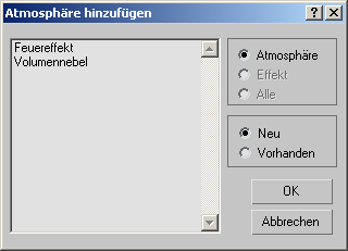

Dialogfeld "Atmosphäre hinzufügen"
Mit dem Dialogfeld "Atmosphäre hinzufügen" können Sie eine Atmosphäre mit dem Atmosphärenapparat verknüpfen.
Benutzeroberfläche
[Liste der Atmosphären]
Hier werden die Atmosphären angezeigt, die mit dem Apparat verknüpft werden können.
[Bereich Anzeigen]
Immer auf "Atmosphäre" eingestellt.
[Bereich "Neu" oder "Vorhanden"]
Mit diesen Optionsfeldern können Sie zwischen neuen oder vorhandenen Atmosphären wählen.
  • Neu Damit werden in der Liste nur neue Atmosphären angezeigt.
  • Vorhanden Damit werden nur Atmosphären aufgelistet, die bereits anderen Apparaten in der Szene zugewiesen wurden.
    Wenn eine vorhandene Atmosphäre hinzugefügt wird, entsteht dadurch eine neue Atmosphäre, deren Einstellungen zu Beginn mit den Einstellungen der vorherigen Atmosphäre identisch sind.
