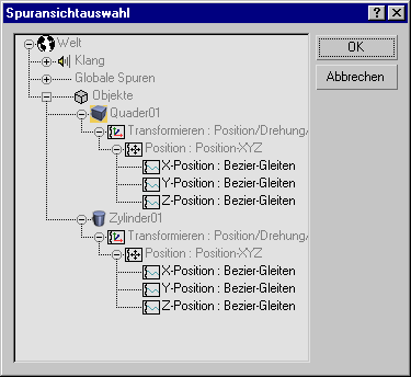

3ds Max öffnet dieses Dialogfeld, wenn eine Spurauswahl notwendig ist, z. B. wenn Sie im Dialogfeld "Master-Block-Parameter" auf "Hinzufügen" klicken. Wählen Sie im Dialogfeld Spuren aus, die Sie in einen Block aufnehmen möchten. Zulässige Spuren sind dunkel.
Schließt das Dialogfeld "Spuransichtsauswahl", ohne die Änderungen zu speichern.
Wenn in der Hierarchieliste Spuren ausgewählt sind, wird durch Klicken auf "OK" das Dialogfeld Block-Parameter angezeigt, in dem Sie die zeitliche Länge des Blocks einstellen können.
