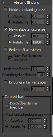

Benutzeroberfläche
Mindestabstandsgrenze
Wenn diese Option aktiviert ist, werden die Bindungsanker um mindestens den Abstand getrennt, der von den Einstellungen Absolut oder Relativ festgelegt wird:
  • AbsolutTrennt alle Anker um denselben Abstand in Welteinheiten.
  • Relativ % Definiert den Mindestabstand als relativ zur Bindungslänge (dem Abstand zwischen den Ankern) zum Zeitpunkt der Bindung. Damit bleiben Partikel, die weiter auseinander lagen, immer noch weiter entfernt. Dieser Wert liegt in der Regel unter 100 %.
    Ein Video, in dem die Effekte der Option Mindestabstandsgrenze demonstriert werden, finden Sie unter Mindestabstandsgrenze.
Maximalabstandsgrenze
Wenn diese Option aktiviert ist, wird ein maximaler Abstandsgrenzwert zwischen den Bindungsankern festgelegt, der von den Optionen Absolut oder Relativ bestimmt wird.
Eine Änderung dieser Einstellung wirkt sich nicht auf die Abstände zwischen Partikeln zum Zeitpunkt der Bindung aus. Erhöhen Sie allerdings den Wert, können sich die Partikel bei Einwirkung einer äußeren Kraft weiter auseinander bewegen, ohne die Bindung zu verlieren.
  • AbsolutSorgt für denselben Abstandsgrenzwert in Welteinheiten zwischen allen Ankern.
  • Relativ % Definiert den Maximalabstand als relativ zur Bindungslänge (dem Abstand zwischen den Ankern) zum Zeitpunkt der Bindung. Dieser Wert liegt in der Regel über 100 %.
    Ein Video, in dem die Effekte der Option Maximalabstandsgrenze demonstriert werden, finden Sie unter Maximalabstandsgrenze.
Federkraft aktivieren
Wenn diese Option aktiviert ist, nehmen die Optionen Mindestabstandsgrenze und Maximalabstandsgrenze eine andere Bedeutung an. Wenn der Abstand zwischen den Bindungsankern zwischen die angegebenen Mindest- und Maximalwerte fällt, wirkt keine zusätzliche Kraft auf die Partikel.
Wird der Abstand jedoch kleiner als das Minimum (bei aktivierter Mindestabstandsgrenze) oder größer als das Maximum (bei aktivierter Maximalabstandsgrenze), versucht mParticles-Verbindung, den Partikelabstand auf die angegebenen Grenzwerte zu bringen, indem sie durch Krafteinwirkung entweder zusammen- oder auseinander geschoben werden. Der Kraftbetrag wird von der Einstellung Federkoeffizient und der relativen Abweichung der aktuellen Bindungslänge vom Minimum oder Maximum festgelegt. Das bedeutet: Je höher die Abweichung vom angegebenen minimalen oder maximalen Abstand, desto größer die einwirkende Kraft. Die Dynamik der Kraft wird vom Dämpfungskoeffizient bestimmt.
Nach Partikelmasse anpassen
Wenn diese Option aktiviert ist, wird die Kraft auch durch die Partikelmasse multipliziert, um konsistente Beschleunigungswerte unabhängig von der Partikelmasse zu erreichen.
  • Federkoeffizient Fungiert als Multiplikator für die berechnete Kraft, die notwendig ist, um den angegebenen Bindungsabstandsbereich wiederherzustellen.
  • Dämpfungskoeffizient Fungiert als Dämpfungskraft, welche die Partikelbewegung verlangsamt, wenn die Simulation versucht, den angegebenen Bindungsabstandsbereich wiederherzustellen. Wenn beim Verwenden der Federkraft die Partikel zu schnell vor und zurück springen, sollten Sie den Wert erhöhen.
    Videos, in denen die Effekte der Optionen Federkraft aktivieren und Nach Partikelmasse anpassen demonstriert werden, finden Sie unter Federkraft aktivieren und Nach Partikelmasse anpassen.
Bindungsanker vergraben
Wenn diese Option aktiviert ist, werden die Verknüpfungen nicht auf der Oberfläche der Partikelkollisionskonturen platziert, sondern mit einem von der Einstellung Tiefe angegebenen Abstand unter der Oberfläche verborgen (siehe unten).
Verwenden Sie diese Option, wenn Partikelkonturen so eng zusammen liegen (z. B. berührende Kugeln), dass normale Bindungslängen praktisch null ergeben würden. Durch Vergraben der Anker unter der Oberfläche wird der Bindungsabstand "künstlich" verlängert und die relative Bewegung der gebundener Partikel freier.
  • Tiefe Der Abstand, mit dem die Anker unter Oberfläche der Partikelkollisionskontur begraben werden.
    Ein Video, in dem die Effekte der Option Bindungsanker vergraben demonstriert werden, finden Sie unter Bindungsanker vergraben.
Bereich Zerbrechbar
Durch Überdehnen brechbar
Wenn diese Option aktiviert ist, kann die Bindung gebrochen werden, wenn ihre Länge (Abstand zwischen den Ankern) größer ist als der angegebene Wert. Beachten Sie, dass in bestimmten Situationen die Bindungen in der Simulation nicht an den Maximalabstandsgrenzen gehalten werden können; Abstandsbindungen können überdehnen.
Durch Überdehnen brechbar ist eine Art Schutzmechanismus, um Bindungen freizugeben, wenn die Bedingungen die Einhaltung der maximalen Abstandsparameter nicht zulassen.
Der absolute oder relative Abstand, bei dem die Bindung gebrochen werden kann. Dieser Wert ist in der Regel höher als der entsprechende Wert für Mindestabstandsgrenze (siehe Beschreibung oben).
  • Absolut Der absolute Abstand in Welteinheiten, bei dem die Bindung gebrochen werden kann.
  • Relativ % Der maximale Abstand (über den hinaus die Bindung brechen kann) relativ zur Bindungslänge (dem Abstand zwischen den Ankern) zum Zeitpunkt der Bindung. Dieser Wert liegt in der Regel über 100 %.
Ein Video, in dem die Effekte der Option Durch Überdehnen brechbar demonstriert werden, finden Sie unter Durch Überdehnen brechbar.
