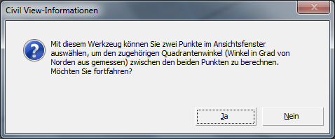

Wenn Sie die Option Quadrantenwinkel messen auswählen, fordert Civil View Sie zur Auswahl der zu messenden Punkte auf.

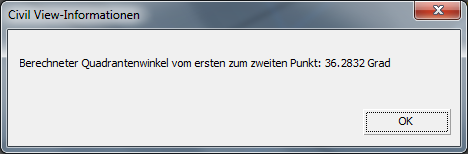

Klicken Sie auf Ja und anschließend in einem Ansichtsfenster auf die zwei Punkte. Nach Auswahl der Punkte, zeigt Civil View den Quadrantenwinkel an, den Sie beschreiben.
