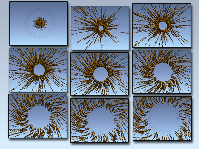

Der Space Warp "Motor" funktioniert auf die gleiche Weise wie Drücken, wendet jedoch auf die betroffenen Partikel oder Objekte anstelle einer Richtungskraft ein Drehmoment an. Sowohl die Position als auch die Ausrichtung des Motor-Symbols beeinflussen die Partikel, die um das Motor-Symbol herumwirbeln.
Der Motor stößt eine Wolke von Partikeln aus.
Ansichtsfenstersymbol für Motor (mit Partikelsystem links)

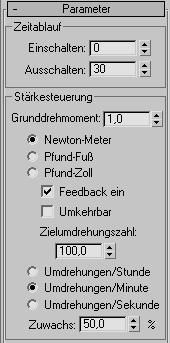

Benutzeroberfläche
Bereich "Zeitablauf"
- Einschalten/Ausschalten
- Die Nummern der Frames, an denen die Wirkung des Space Warps einsetzt bzw. endet. Da der Space Warp "Motor" die Objekte, auf die er angewendet wird, über einen Zeitraum hinweg bewegt, werden keine Keyframes erstellt.
Bereich "Stärkesteuerung"
- Grunddrehmoment
- Die Größe der vom Space Warp ausgeübten Kraft.
- Newton-Meter/Pfund-Fuß/Pfund-Zoll
- Mit diesen drei Optionen für die international gängigsten Maßeinheiten können Sie die Maßeinheit für die Einstellung "Grunddrehmoment" festlegen. "N-m" steht für Newton-Meter, und "Lb-ft" und "Lb-in" stehen für das englische Pfund (455 Gramm) pro Fuß bzw. Zoll.
- Feedback ein
- Wenn diese Option aktiviert ist, variiert die Kraft je nach der relativen Geschwindigkeit der betroffenen Objekte zur festgelegten "Zielgeschwindigkeit". Wenn sie nicht aktiviert ist, bleibt die Kraft unabhängig von der Geschwindigkeit der betroffenen Objekte konstant.
- Umkehrbar
- Wenn diese Option aktiviert ist, wird die Kraft umgekehrt, wenn die Objektgeschwindigkeit die Zielgeschwindigkeit überschreitet. Diese Option ist nur verfügbar, wenn "Feedback ein" aktiviert ist.
- Zielumdrehungszahl
- Legt die maximale Umdrehungszahl vor Einwirkung des Feedbacks fest. Die Geschwindigkeit wird in pro Frame zurückgelegten Einheiten festgelegt. Diese Option ist nur verfügbar, wenn "Feedback ein" aktiviert ist.
- U/Std., U/Min., U/Sek.
- Legt die Maßeinheit für die Zielumdrehungen fest (Umdrehungen pro Stunde, Minute oder Sekunde). Diese Option ist nur verfügbar, wenn "Feedback ein" aktiviert ist.
- Zuwachs
- Legt fest, wie schnell sich die Kraft auf das Erreichen der Zielgeschwindigkeit einstellt. Wird hier 100% eingestellt, findet die Korrektur sofort statt. Bei einem niedrigeren Wert verläuft die Reaktion langsamer und weniger abrupt. Diese Option ist nur verfügbar, wenn "Feedback ein" aktiviert ist.
Anmerkung: Wenn "Zuwachs" auf mehr als 100 Prozent eingestellt wird, kann dies zu einer Überkorrektur führen, aber manchmal ist dies erforderlich, um Dämpfwirkungen aus anderen Systemeinstellungen wie beispielsweise einer IK-Dämpfung entgegenzuwirken.
