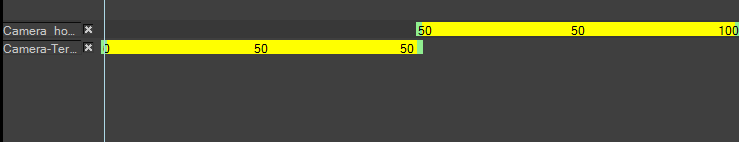

Zum Auswählen von mehreren Spuren führen Sie einen der folgenden Schritte durch:
- Klicken Sie in die Hierarchieliste der Statusgruppen bzw. halten Sie Strggedrückt und klicken Sie, um die Kamerazustände auszuwählen.
- Klicken Sie im Spuren-Fenster auf einen leeren Bereich der Spur (außerhalb der Kameraspur selbst), und klicken Sie anschließend bei gedrückter Strg-Taste, um zusätzliche Spuren auszuwählen.
Ausgewählte Spuren werden gelb.
Wenn mehrere Spuren ausgewählt sind, können Sie folgende Vorgänge durchführen:

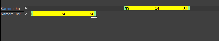

- Drücken von Strg und Ziehen einer Spur verschiebt die gesamte Auswahl.
- Drücken von Strg und Ziehen an einem Endpunkt einer Spur verändert die Größe aller Spuren.

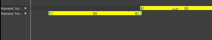

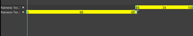

- Wenn sich Endpunkt und Startpunkt von zwei Spuren überlappen, ändert sich der Rahmen durch Drücken von ALT und Ziehen an einem Punkt für den Übergang. Das Ziehen einer der ausgewählten Spuren hat die gleiche Wirkung.
