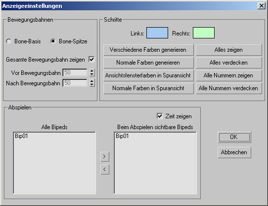

Dialogfeld "Anzeigeeinstellungen" (Biped)
Mit den Optionen im Dialogfeld "Anzeigeeinstellungen" ändern Sie die Schrittfarben und die Bewegungsbahnparameter und legen die Anzahl der Bipeds fest, die abgespielt werden sollen, wenn Sie im Rollout "Biped" die Option "Biped abspielen" wählen.
Sie rufen das Dialogfeld "Anzeigeeinstellungen" auf, indem Sie im Bereich "Anzeige" im Rollout "Biped" auf die Schaltfläche "Anzeigeeinstellungen" klicken.

Bereich "Bewegungsbahnen"
Anmerkung: Bewegungsbahnen werden im Fixmodus nicht angezeigt.
  • Bone-Basis
    Zeigt die Bewegungsbahnen der Bone-Basis an.
  • Bone-Spitze
    Zeigt die Bewegungsbahnen der Bone-Spitze an (Vorgabe).
Gesamte Bewegungsbahn zeigen
Zeigt die Bewegungsbahnen für alle animierten Frames an.
Vor Bewegungsbahn
Hier legen Sie die Anzahl der Frames vor dem aktuellen Frame fest, in denen Bewegungsbahnen angezeigt werden.
Nach Bewegungsbahn
Hier legen Sie die Anzahl der Frames nach dem aktuellen Frame fest, in denen Bewegungsbahnen angezeigt werden. Wenn Sie die Optionen "Vor Bewegungsbahn" und "Nach Bewegungsbahn" aktivieren, erhalten Sie eine bewegliche Bewegungsbahnanzeige, die dem Biped durch den Raum folgt.
Bereich "Schritte"
Links
Hier legen Sie die Farbe für die Schritte mit links fest. Wenn Sie auf das Farbmuster klicken, wird die Farbauswahl aufgerufen, in der Sie die Farbe für die Schritte mit links auswählen.
Rechts
Hier legen Sie die Farbe für die Schritte mit rechts fest. Wenn Sie auf das Farbmuster klicken, wird die Farbauswahl aufgerufen, in der Sie die Farbe für die Schritte mit rechts auswählen.
Verschiedene Farben generieren
Sie werden gefragt, ob Sie für die Schritte mit links und rechts unterschiedliche Farben einstellen möchten. Je nach Ihrer Antwort werden verschiedene Farben für die Schritte in den Ansichtsfenstern generiert. Diese Option ist für Szenen mit mehreren Bipeds vorgesehen.
Normale Farben generieren
Weist Schritten mit rechts die Farbe Blau und Schritten mit links die Farbe Grün zu, also die Vorgabefarben. Diese Option gilt für alle Bipeds in den Ansichtsfenstern.
Ansichtsfensterfarben in Spuransicht
Zeigt die Schrittfarben aus den Ansichtsfenstern in der Spuransicht an.
Normale Farben in Spuransicht
Zeigt die normalen Schrittfarben in der Spuransicht an.
Alles Zeigen
Zeigt alle Schritte an.
Alles Ausblenden
Es werden keine Schritte angezeigt.
Alle Nummern zeigen
Zeigt alle Schrittnummern an.
Alle Nummern ausblenden
Es werden keine Schrittnummern angezeigt. Die Optionen zum Anzeigen und Ausblenden sind nützlich, wenn sich mehrere Bipeds in den Ansichtsfenstern befinden.
Bereich "Abspielen"
Mit den Steuerelementen in diesem Bereich schränken Sie die Anzahl der Bipeds ein, die mit der Option "Biped abspielen" im Rollout "Biped" der Bewegungsgruppe abgespielt werden.
Zeit zeigen
Zeigt beim Wiedergeben die Frame-Nummern im Ansichtsfenster an.
Alle Bipeds
Listet alle Bipeds in der Szene auf. Wählen Sie einen Biped-Namen im Fenster aus, und klicken Sie auf den Pfeil nach rechts, um ihn in die Liste der Bipeds aufzunehmen, die beim Wiedergeben mit "Biped abspielen" sichtbar sind.
Beim Wiedergeben sichtbare Bipeds
Listet die Bipeds auf, die beim Wiedergeben mit "Biped abspielen" sichtbar sind. Wählen Sie einen Biped-Namen im Fenster aus, und klicken Sie auf den Pfeil nach links, um ihn aus dieser Liste zu entfernen.
