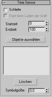

Das Rollout "Time Sensor" enthält die folgenden Optionen:
Schleife
Wiederholt die Animation vom Startzeit-Frame bis zum Endzeit-Frame.
Start beim Laden der Welt
Startet die Animation, sodass sie läuft, wenn die Datei in den Browser geladen wird.
Anmerkung: Diese Option ist nur verfügbar, wenn "Schleife" aktiviert ist. Andernfalls beginnt und endet die Animation zu den angegebenen Zeiten.
Startzeit/Endzeit
Legt den abzuspielenden Frame-Bereich fest.
Anmerkung: Wenn die Startzeit hinter der Endzeit liegt, wird die Animation dennoch vom ersten bis zum letzten Frame abgespielt. Die Animation wird nicht rückwärts abgespielt.
Objekte auswählen
Hier können Sie die Objekte wählen, die mit diesem TimeSensor gesteuert werden sollen.
Löschen
Löscht ein Objekt aus der Liste ausgewählter Objekte.
Symbolgröße
Passt die Größe des Helferobjekts in den Ansichtsfenstern an.
