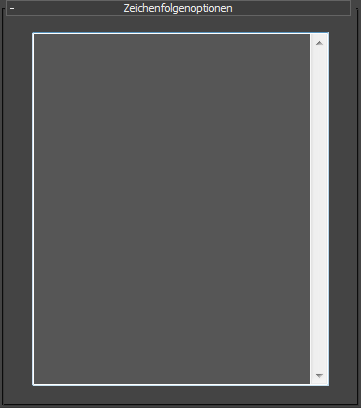

Rollout "Zeichenfolgenoptionen" (iray-Renderer)
Mit dieser Option können Sie iray-Zeichenfolgenoptionen eingeben.
In iray-Quelldateien können Sie mit einem Optionsblock verschiedene Einstellungen angeben.
Optionen, die Sie im Fenster Zeichenfolgenoptionen eingeben, werden zusammen mit der 3ds Max-Szene gespeichert.
Wenn eine Option auch im Dialogfeld Rendereinstellungen angezeigt wird, überschreibt der Wert Zeichenfolgenoption die Benutzeroberflächeneinstellung.
Benutzeroberfläche
[Textfenster]
Geben Sie Zeichenfolgenoptionen wie bei einer mental ray-MI-Datei ein.
