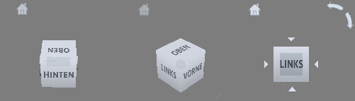

Der ViewCube bietet 26 definierte Bereiche, auf die Sie klicken können, um die aktuelle Ansicht eines Modells zu ändern. Die definierten Bereiche sind in drei Kategorien unterteilt: Ecke, Kante und Fläche. Von den 26 definierten Bereichen stehen sechs für standardmäßige ortografische Ansichten eines Modells: oben, unten, vorn, hinten, links und rechts. Sie können eine ortografische Ansicht einstellen, indem Sie auf eine der Flächen im ViewCube klicken.
Sie verfügen über Zugriff auf gewinkelte Ansichten der Szene mit den anderen 20 definierten Bereichen. Wenn Sie auf eine der Ecken des ViewCube klicken, wird die aktuelle Ansicht des Modells in eine Dreiviertelansicht geändert, die auf einem durch drei Seiten des Modells definierten Blickpunkt basiert. Wenn Sie auf eine der Kanten klicken, wird die Ansicht des Modells in eine Dreiviertelansicht geändert, die auf zwei Seiten des Modells basiert.
Zusätzlich können Sie auf den ViewCube klicken und diesen ziehen, um für die Ansicht der Szene einen benutzerdefinierten gewinkelten Blickpunkt statt einen der vordefinierten Blickpunkte festzulegen.

Wenn Sie ein Modell in einer der Flächenansichten, z. B. "Vorn", anzeigen, werden zwei zusätzliche Symbole, die Rollpfeile, neben dem ViewCube angezeigt. Sie können die aktuelle Ansicht um 90 Grad in positiver oder negativer Richtung um den Mittelpunkt der Ansicht rollen oder drehen, indem Sie auf einen der Rollpfeile klicken.

Wenn Sie ein Modell in einer der Flächenansichten betrachten, können Sie mithilfe des ViewCube zu einer der angrenzenden Flächenansichten wechseln, ohne zuerst die Ansicht des Modells zu ändern. Wenn der ViewCube aktiv ist und eine Flächenansicht die aktuelle Ansicht ist, werden vier Dreiecke angezeigt, jeweils eines auf jeder Seite des ViewCube. Sie können die aktuelle Ansicht so drehen, dass die durch eines der Dreiecke bezeichnete Flächenansicht angezeigt wird, indem Sie auf das entsprechende Dreieck klicken.

  1. Aktivieren Sie den ViewCube.
  2. Klicken Sie auf eine der Flächen, Kanten oder Ecken des ViewCube.
    Anmerkung: Stellen Sie sicher, dass eine Flächenansicht die aktuelle Ansicht ist.
  2. Klicken Sie auf eines der Dreiecke, die neben den Kanten des ViewCube angezeigt werden.
  2. Klicken Sie auf einen der Rollpfeile, die oben rechts neben dem ViewCube angezeigt werden.
    Klicken Sie auf den linken Rollpfeil, um die Ansicht um 90 Grad gegen den Uhrzeigersinn zu drehen, oder auf den rechten Rollpfeil, um die Ansicht um 90 Grad im Uhrzeigersinn zu drehen.
