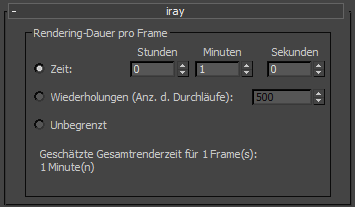

Rollout "iray"
Das Rollout "iray" enthält die Hauptsteuerelemente für den iray-Renderer.
Benutzeroberfläche
Render-Dauer pro Frame
Mit dieser Option können Sie festlegen, wie der Rendervorgang gesteuert wird.
  • Zeit(Vorgabe). Die Dauer des Rendervorgangs in Stunden, Minuten und Sekunden festlegen. Vorgabe = 1 Minute.
    Anmerkung: Die Anzahl der Wiederholungen innerhalb einer bestimmten Zeitspanne hängt von der CPU-/GPU-Geschwindigkeit und dem verfügbaren Speicher ab.
  • Wiederholungen (Anzahl der Durchgänge) Die Anzahl der durchzuführenden Wiederholungen festlegen. Vorgabe = 500.
  • Unbegrenzt Wählen Sie diese Option, um den Renderer für eine unbestimmte Zeitdauer rechnen zu lassen. Wenn Sie mit dem Ergebnis zufrieden sind, klicken Sie im Dialogfeld "Render-Fortschritt" auf "Abbrechen".
    Wenn Sie das unbegrenzte Rendern verwenden, wird im Dialogfeld "Renderverlauf" die Anzahl der verstrichenen Wiederholungen angezeigt. Außerdem zeigt die Statusleiste einen animierten Streifen und keinen absoluten Prozentwert.
