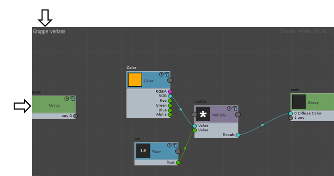

  1. Klicken Sie oben am Knoten auf das Symbol Gruppe , um das Gruppennetzwerk zu visualisieren.
    Um zum Hauptknotennetzwerk zurückzukehren, klicken Sie in der oberen linken Ecke des Knotendiagramms auf "Gruppe verlassen".
Gruppenansicht
Obere linke Ecke: Klicken Sie auf "Gruppe verlassen", um zum Hauptknoten-Editor zurückzukehren.
Linke Seite: Standardmäßig ist der Haupt- oder übergeordnete Gruppenknoten an dieser Seite fixiert.
Anmerkung: Vorgabemäßig sind, während eine Gruppe offen ist, die Gruppenknoten (der übergeordnete Knoten links, der Knoten für Sockets rechts) an der Seite des ShaderFX-Editors fixiert. Um die Position des Gruppenknotens anzupassen und den Knoten zu verschieben, deaktivieren Sie im Menü "Einstellungen" "Gruppe an Seiten fixieren".
