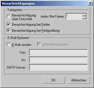

Dialogfeld "Benachrichtigungen"
Über dieses Dialogfeld kann ein Renderauftrag im Netzwerk Benachrichtigungen per E-Mail versenden. Solche Benachrichtigungen können nützlich sein, wenn Sie einen zeitaufwendigen Rendervorgang starten, beispielsweise eine Animation, sich aber nicht ständig am Netzwerk-Manager-System aufhalten möchten.
Benutzeroberfläche
Bereich "Kategorien"
Benachrichtigung über Fortschritt
Löst eine Benachrichtigung über den Fortschritt des Rendervorgangs aus. Jedes Mal, wenn der Rendervorgang für die unter "Jedes Nte Frame" angegebene Anzahl von Frames abgeschlossen wurde, wird eine Benachrichtigung gesendet. Vorgabe = Deaktiviert.
Jedes Nte Frame
Die Anzahl der Frames für "Fortschrittsbenachrichtigung". Vorgabe = 1.
Benachrichtigung bei Fehler
Sendet eine E-Mail-Benachrichtigung, wenn ein Fehler auftritt, der den Abschluss des Rendervorgangs verhindert. Vorgabe = Aktiviert.
Benachrichtigung bei Fertigstellung
Sendet eine E-Mail-Benachrichtigung, wenn ein Rendervorgang abgeschlossen wurde. Vorgabe = Aktiviert.
Bereich "E-Mail-Optionen"
E-Mail senden
Sendet eine Benachrichtigung per E-Mail.
Übersicht einfügen
Fügt eine Übersicht über den Fortschritt des Rendervorgangs im Netzwerk in die Benachrichtigungs-E-Mail ein. Diese Option ist nur verfügbar, wenn die Option "E-Mail senden" aktiviert ist.
Von
Geben Sie hier die E-Mail-Adresse der Person ein, die den Renderauftrag einleitet.
Bis
Geben Sie hier die E-Mail-Adresse der Person ein, die über den Renderstatus informiert werden muss.
SMTP-Server
Geben Sie die numerische IP-Adresse des Computers ein, der als Mail-Server dient.
