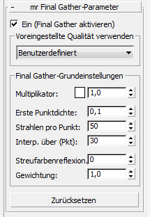

- Ein (Final Gather aktivieren)
- Wenn diese Option aktiviert ist, verwendet der mental ray-Renderer das Final Gathering zur Erzeugung einer globalen Illumination bzw. zur Verbesserung von deren Qualität.
- Dropdown-Liste Voreingestellte Qualität verwenden
- Legt die Final Gather-Parameter mit einer voreingestellten Qualität fest. Die vorgegebenen Voreinstellungen sind: "Entwurf", "Niedrig", "Mittel", "Hoch", "Sehr hoch" und "Benutzerdefiniert" (die Vorgabe-Einstellung). Die Voreinstellungen haben Auswirkungen auf folgende Einstellungen:
- Erste Punktdichte
Strahlen pro Punkt
Interpolieren über
Tipp: Verwenden Sie die Einstellung Entwurf als Ausgangspunkt. Wenn Sie mit einer Renderausgabe zufrieden sind, erhöhen Sie die Qualitätsstufe, wenn sich dadurch das Rendern verbessern lässt.
Bereich Final Gather-Grundeinstellungen
- Multiplikator
- Beeinflusst die Intensität und Farbe des durch Final Gathering akkumulierten indirekten Lichts. Die Vorgabewerte, 1.0 und Weiß, führen zu einem physikalisch richtigen Rendering.
- [Farbmuster]Klicken Sie auf diese Option, um eine Farbauswahl zu öffnen und die Farbe der indirekten Beleuchtung anzupassen.
- [Zahlenauswahlfeld]Verwenden Sie dieses, um die Intensität der indirekten Beleuchtung anzupassen.
- Erste Punktdichte
- Legt die Anfangsdichte von Final Gather-Punkten fest. Durch Erhöhen dieses Werts wird die Dichte (und damit die Quantität) von Final Gather-Punkten erhöht. Die Punkte sind daher zahlreicher und liegen näher beieinander. Vorgabe = 0,1.
Durch Erhöhen der ersten Punktdichte kann die Beleuchtung schwieriger Geometrie verbessert werden, beispielsweise in der Nähe von Rändern oder Ecken.
- Strahlen pro Punkt
- Legt die Anzahl der Strahlen für die Berechnung des Final Gather-Werts für jeden einzelnen Punkt fest. Vorgabe = 50.
Wenn dieser Wert erhöht wird, wirkt die globale Illumination weniger verrauscht oder grobkörnig, die Renderzeit wird jedoch verlängert.
- Interp. über (Pkt)
- Legt die Anzahl der für ein Bild-Sample verwendeten Final Gather-Punkte fest. Vorgabe = 30.
Durch Erhöhen dieses Werts können Probleme durch Verrauschen gelöst und glattere Ergebnisse erzielt werden.
- Streufarbenreflexionen
- Hiermit wird festgelegt, wie oft mental ray Streufarbenreflexionen für jeden diffusen Strahl berechnet. Vorgabe = 0.
- Gewichtung
- Steuert den relativen Anteil der Streufarbenreflexionen an der Final Gather-Lösung. Der Wertebereich reicht von "keine Streufarbenreflexionen" (Wert = 0,0) bis "vollständige Streufarbenreflexionen" (Wert = 1,0). Vorgabe = 1,0.
- Zurücksetzen
- Setzt die Einstellungen auf die Vorgabewerte zurück.
