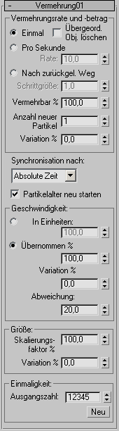

Benutzeroberfläche
Die Benutzeroberfläche wird im Parameterfenster auf der rechten Seite des Dialogfelds "Partikelansicht" angezeigt.
Im Kontext der Vermehrung ist das übergeordnete Partikel das ursprüngliche Partikel, aus dem durch Vermehrung neue Partikel erzeugt werden.
Bereich "Vermehrungsrate und -betrag"
Mit diesen Einstellungen können Sie angeben, wie oft Partikel sich vermehren sollen, welches Meßsystem verwendet werden soll, und andere Werte im Zusammenhang mit der Anzahl der zu vermehrenden Partikel einstellen.
  • Einmal Die Partikel teilen sich nur einmal. Für jedes vorhandene Partikel wird ein neues erzeugt.
    Übergeord. Obj. löschen Wenn diese Option aktiviert ist, wird jedes ursprüngliche Partikel gelöscht, aus dem ein neues Partikel durch Vermehrung entstanden ist. Diese Möglichkeit steht nur zur Verfügung, wenn die Option "Einmal" aktiviert ist.
  • Pro Sekunde Mit dieser Option können Sie die Anzahl der Partikel angeben, die pro Sekunde neu erstellt werden sollen. Wenn Sie beispielsweise die Vorgaberate 10,0 verwenden, wird bei 30 Frames pro Sekunde alle drei Frames ein neues Partikel erzeugt.
    Rate Die Anzahl der Partikel, die pro Sekunde erstellt werden sollen. Diese Möglichkeit steht nur zur Verfügung, wenn die Option "Pro Sekunde" aktiviert ist.
  • Nach zurückgel. Weg Mit dieser Option können Sie in regelmäßigen Abständen auf dem Pfad eines sich bewegenden übergeordneten Partikels neue Partikel erzeugen.
    Schrittgröße Das Partikelfluss-System erstellt jedes Mal ein neues Partikel, wenn das übergeordnete Partikel diese Distanz in 3ds Max-Einheiten zurückgelegt hat.
Vermehrbar
Der Prozentsatz der Partikel im aktuellen Ereignis, die durch Vermehrung neue Partikel erzeugen werden. Dieser Wert wird für jedes Partikel einmal beim Eintreten in das Ereignis festgelegt. Der Parameter kann jedoch animiert werden. Vorgabe = 100,0.
Für andere Werte als "100,0" verwendet "Vermehrbar" eine zufällige Auswahl, auf die sich die Werte für "Einmaligkeit" und "Ausgangszahl" auswirken. Wenn beispielsweise bei fünf übergeordneten Partikeln für "Anz. neuer Partikel" der Wert 1 und für "Vermehrbar" der Wert 80,0 eingestellt ist, können Sie eine beliebige Anzahl von Partikeln zwischen zwei und fünf erhalten. Im Durchschnitt würden jedoch pro Vermehrung vier neue Partikel entstehen.
Anz. neuer Partikel
Die Anzahl der neuen Partikel, die das System pro Vermehrungsereignis aus jedem übergeordneten Partikel erzeugt. Vorgabe = 1.
Variation
Der Betrag, um den der Wert für "Anz. neuer Partikel" nach dem Zufallsprinzip variieren kann. Vorgabe = 0,0.
Der tatsächliche Testwert für jedes Partikel wird durch eine Multiplikation des Variationswerts mit einer Zufallszahl zwischen -1,0 und 1,0 berechnet, deren Ergebnis dann als Prozentwert auf die Einstellung von "Anz. neuer Partikel" angewendet wird. Wenn "Anz. neuer Partikel" beispielsweise auf 20 und "Variation" auf 10 gesetzt ist, läge die aktuelle Anzahl der neuen Partikel pro Partikel zwischen 18 und 22.
Synchronisation nach
Wählen Sie den Zeitrahmen, der bei der Animation von "Rate", "Schrittgröße", "Anz. neuer Partikel" und "Variation" verwendet werden soll:
  • Absolute Zeit Keys für Parameter werden in den Frames angewendet, für die sie auch erstellt wurden.
  • Partikelalter Keys für Parameter werden in den Frames angewendet, in denen die Partikel das entsprechende Alter erreicht haben.
  • Ereignisdauer Keys für Parameter werden auf die Partikel ab ihrem Eintritt in das Ereignis angewendet.
Partikelalter neu starten
Wenn diese Option aktiviert ist, legt sie als Alter jedes neu entstandenen Partikels 0 fest. Wenn die Option deaktiviert ist, übernimmt jedes neu entstandene Partikel das Alter seines übergeordneten Partikels. Vorgabe = Aktiviert.
Bereich "Geschwindigkeit"
Mit diesen Optionen können Sie die Geschwindigkeit neuer Partikel, absolut oder in Relation zur Geschwindigkeit des übergeordneten Partikels, mit optionaler Zufallsvariation festlegen. Die Richtung eines neues Partikels versteht sich immer in Relation zu der des übergeordneten Partikels, Sie können jedoch eine "Abweichung" einstellen, damit sich die neuen Partikel allmählich verteilen.
  • In Einheiten Wählen Sie diese Option, wenn Sie die Geschwindigkeit der neuen Partikel in Systemeinheiten pro Sekunde angeben möchten. Vorgabe = 100,0.
    Bei einem positiven Wert übernimmt das neue Partikel die Richtung des übergeordneten Partikels, bei einem negativen Wert wird die Richtung umgekehrt.
  • Übernommen %(Vorgabe) Wählen Sie diese Option, wenn Sie die Geschwindigkeit der neuen Partikel als Prozentsatz der Geschwindigkeit der übergeordneten Partikel angeben möchten. Vorgabe = 100,0.
Variation %
Der Betrag, um den die Geschwindigkeit eines neuen Partikels nach dem Zufallsprinzip variieren kann. Vorgabe = 0,0.
Die tatsächliche Geschwindigkeit für jedes neue Partikel wird durch eine Multiplikation des Variationswerts mit einer Zufallszahl zwischen -1,0 und 1,0 berechnet, deren Ergebnis dann zur angegebenen oder der vom übergeordneten Partikel geerbten Geschwindigkeit addiert wird. Wenn ein Partikel beispielsweise die Geschwindigkeit 100 Einheiten pro Sekunde und eine Variationswert von 20 aufweist, beträgt der getestete Wert für jedes Partikel zwischen 80 und 120 Einheiten pro Sekunde.
Abweichung
Wenn diese Option aktiviert ist, wird der Fluss der neuen Partikel ausgebreitet. Mit der numerischen Einstellung legen Sie das Ausmaß der Abweichung in Grad fest. Bereich = 0 bis 180. Vorgabe = 20,0.
Bereich Größe
Skalierungsfaktor %
Das Ausmaß der einheitlichen Skalierung, die auf jedes neue Partikel angewendet wird, als Prozentsatz der Größe des übergeordneten Partikels. Vorgabe = 100,0.
Variation %
Der Betrag, um den die Skalierung eines neuen Partikels nach dem Zufallsprinzip variieren kann. Vorgabe = 0,0.
Der tatsächliche Skalierungswert für jedes neue Partikel wird durch eine Multiplikation des Variationswerts mit einer Zufallszahl zwischen -1,0 und 1,0 berechnet, deren Ergebnis dann zum "Skalierungsfaktor"-Wert addiert wird. Bei einem Skalierungsfaktor von 100 und einem Variationswert von 20 hätte beispielsweise jedes neue Partikel eine Größe zwischen 80 und 120 Prozent des übergeordneten Partikels.
Bereich "Einmaligkeit"
Mit der Einstellung "Einmaligkeit" wird ein Zufallsgenerator für das Ergebnis von "Vermehrbar" (wenn für diese Option ein Wert kleiner als 100,0 eingestellt ist) sowie für die Werte unter "Variation" aktiviert.
Ausgangszahl
Legt einen zufälligen Wert fest.
Neu
Berechnet auf der Grundlage einer Zufallsformel eine neue Ausgangszahl.
