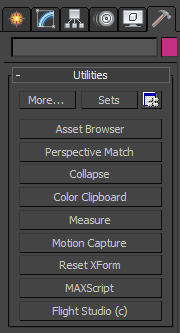

Die Dienstprogrammgruppe enthält ein Rollout zum Verwalten und Aufrufen von Dienstprogrammen. Beim Ausführen eines Dienstprogramms können zusätzliche Rollouts eingeblendet werden. Bei einigen Dienstprogrammen wird statt Rollouts ein Dialogfeld verwendet.
Im oberen Bereich des Rollouts "Dienstprogramme" werden die folgenden Steuerelemente angezeigt:
Blendet das Dialogfeld "Dienstprogramme" ein, in dem alle Dienstprogramme aufgelistet werden, die nicht bereits als Schaltflächen in der Dienstprogrammgruppe angezeigt werden. Markieren Sie ein Dienstprogramm in der Liste, und klicken Sie anschließend auf "OK", um die dazugehörigen Steuerelemente in der Dienstprogrammgruppe anzuzeigen. (Sie können auch auf den Namen des Dienstprogramms doppelklicken.)
Zeigt eine Liste der Schaltflächensätze an, unter denen Sie wählen können. Vorgabemäßig steht nur ein Schaltflächensatz mit der Bezeichnung "MAX Vorgabe" zur Verfügung. Sie können benutzerdefinierte Schaltflächensätze erstellen, indem Sie auf "Schaltflächensätze konfigurieren" klicken.
Zeigt das Dialogfeld "Schaltflächensätze konfigurieren" an, in dem Sie benutzerdefinierte Schaltflächensätze mit bis zu 32 Schaltflächen erstellen können.
Diese Schaltflächen repräsentieren eine Auswahl von Dienstprogrammen. Klicken Sie auf eine dieser Schaltflächen, um das entsprechende Dienstprogramm auszuführen. Die Parameter des Dienstprogramms werden möglicherweise in Rollouts unterhalb des Rollouts "Dienstprogramme" angezeigt. Bei einigen Dienstprogrammen wird statt Rollouts ein Dialogfeld verwendet.
Wenn ein Dienstprogramm ausgeführt wird, bleibt die Schaltfläche des Programms aktiviert, bis Sie erneut darauf klicken, um sie zu deaktivieren und das Dienstprogramm zu schließen, oder bis Sie auf die Schaltfläche eines anderen Dienstprogramms klicken.
Viele Dienstprogramme verfügen über eine Schaltfläche "Schließen", die am unteren Ende des entsprechenden Rollouts angezeigt wird. Über diese Schaltfläche kann ein Dienstprogramm ebenfalls geschlossen werden. Wenn die Steuerelemente eines Dienstprogramms nicht in einem Rollout, sondern in einem Dialogfeld angezeigt werden, wird durch Schließen des Dialogfelds auch das Dienstprogramm geschlossen.
