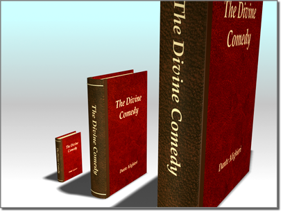

Mit der Schaltfläche "Auswählen und gleichmäßig skalieren" im Flyout "Auswählen und skalieren" können Sie Objekte auf allen drei Achsen um den selben Betrag skalieren und dadurch das ursprüngliche Seitenverhältnis des Objekts beibehalten.
Die gleichmäßige Skalierung lässt die Objektproportionen unverändert
