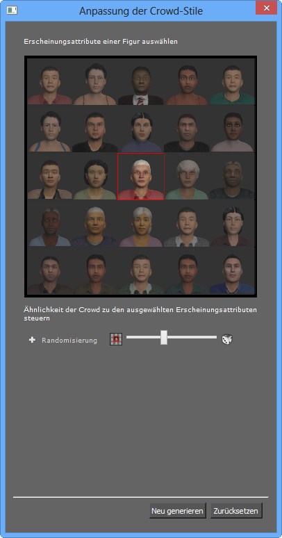

Dialogfeld "Anpassung der Crowd-Stile"
Passt das Erscheinungsbild und die Vielfalt der Crowd-Auffüllung an.
Anmerkung: Mit "Auffüllen" wird die maximale Variation generiert, die im Rahmen der Bibliothek der Kleidung und Figuren möglich ist. Doppelte Figuren werden vermieden: Identische Gesichter in der Tabelle sind das Ergebnis einer Gruppe von Eigenschaften, für die es mehrere Lösungen beim erneuten Erzeugen von Personen gibt.
Erscheinungsattribute aus einer Figur auswählen
Die Tabelle der Gesichter zeigt eine Reihe von Variationen, die aus dem Gesicht in der Mitte generiert wurden. Um die Gruppe der angezeigten Gesichter zu ändern, klicken Sie auf ein Gesicht, das sich nicht in der Mitte befindet. Das Gesicht rückt daraufhin in den Mittelpunkt und wird die Basis für eine neue Reihe von Variationen.
Variations-Schieberegler
Mit diesem Schieberegler legen Sie den Grad der Variation fest. Wenn der Schieberegler nach ganz links gedreht ist, sind alle Gesichter exakt identisch. Ist der Schieberegler nach ganz rechts gedreht, weist die Tabelle die maximale Vielfalt auf.

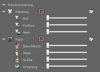

Klicken Sie auf die +-Symbole (Pluszeichen), um diesen Bereich zu erweitern und spezifischere Variationsoptionen für Kleidung oder Figuren anzuzeigen.
Jeder Schieberegler steuert einen Aspekt einer Figur. Die linke Position des Schiebereglers entspricht dem spezifischen Attribut der zentralen Figur, z. B. für Freizeit- oder Geschäftskleidung. Wenn Sie das Steuerelement nach rechts schieben, werden zunehmend zufällige Variationen des Aspekts hinzugefügt, den der Schieberegler steuert.
Kleidungsattribute
  • Stil Freizeit- und Geschäftsstil
  • Farbton Farbe der Oberbekleidung der Figur
  • Wert Helligkeit der Oberbekleidung der Figur
Figurattribute
  • Geschlecht Verhältnis männlich zu weiblich
    Anmerkung: Die Geschlechterverteilung wirkt sich nicht auf das Geschlecht von neu generierten Figuren aus (hierfür ist das erneute Bearbeiten von Leerlaufbereichen und Sitzen erforderlich). Allerdings können Sie mit diesem Schieberegler Ihre Figurauswahl anpassen und verfügen über eine bessere Vorschau auf das Ergebnis der Neugenerierung. Wenn zum Beispiel Ihre Personenauswahl sechs Frauen und vier Männer umfasst, können Sie den Schieberegler so einstellen, dass die Tabelle der Gesichter ein ähnliches Verhältnis aufweist.
  • Alter Verteilung von jungen Erwachsenen und älteren Personen
  • Größe Verteilung von dünnen, muskulösen und dicken Personen
  • Ursprung Verteilung der ethnischen Vielfalt
Regenerieren
Klicken Sie hier, um die ausgewählten Personen mit den in der Tabelle angezeigten Figur- und Kleidungsattributen und den von Ihnen ausgewählten Variationen neu zu generieren.
Zurücksetzen
Klicken Sie hierauf, um das Dialogfeld auf die Standardwerte zurückzusetzen.
Um das Dialogfeld zu schließen, verwenden Sie das Symbol .
