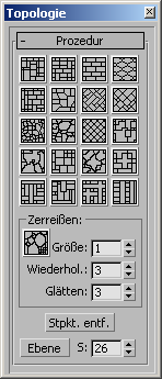

Dialogfeld "Topologie"
Mit den Topologiehilfsmitteln können Sie die Netzunterteilung eines Objekts in prozedural generierte Muster vornehmen. Sie können ein Topologiemuster auf eine ganze Oberfläche oder einen ausgewählten Abschnitt anwenden.
Die verschiedenen Topologiehilfsmittel werden im Folgenden beschrieben. Die Beschreibungen der Hilfsmittel schlägt nur vor, wie Sie die Hilfsmittel einsetzen können. Sie können mehrere Hilfsmittel kombinieren, um neue Muster zu erstellen. Experimentieren Sie mit den Hilfsmitteln, um verschiedene Muster zu erstellen. Eine mögliche Vorgehensweise wäre die Erstellung eines beliebigen Topologiemusters und das anschließende Extrudieren oder Abschrägen verschiedener Teile, um eine Struktur zu formen.
Benutzeroberfläche
Anmerkung: Die Topologiehilfsmittel funktionieren auf der Objektebene und allen Unterobjektebenen. Sie können immer nur mit jeweils einem Objekt (keine Mehrfachobjektauswahl) verwendet werden und wirken sich standardmäßig auf das gesamte Objekt aus. Um den Aktionsradius eines Hilfsmittels auf die aktuelle Unterobjektauswahl zu begrenzen, halten Sie vor dem Klicken die Taste gedrückt.
Darüber hinaus können allen Hilfsmitteln CUI-Aktionselemente aus der Kategorie "Poly-Hilfsmittel" zugewiesen werden, wie es in den folgenden Beschreibungen angegeben ist.
