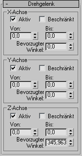

  7. Öffnen Sie in der Hierarchiegruppe Bereich "IK" das Rollout "Drehgelenk".
  8. Es gibt drei Achsen. Suchen Sie die Achse mit dem bevorzugten Winkel, der nicht Null ist.
  9. Ändern Sie den bevorzugten Winkel. Ist er negativ, wählen Sie einen positiven Winkel aus.
  10. Geben Sie die Animation wieder. Durch Ändern des bevorzugten Winkels kann die Drehrichtung neu definiert werden.

  3. Öffnen Sie in der Hierarchiegruppe Bereich "IK" das Rollout "Drehgelenk".
  4. Wenn Sie eine Achse beschränken möchten, aktivieren Sie "Aktiv" und "Beschränkt", und geben Sie für "Von" und "Bis" Werte an. Die Hierarchie wird im Ansichtsfenster gedreht.
    Tipp: Durch Ändern der Einstellungen in den Zahlenauswahlfeldern "Von" und "Bis" wird der Bone sofort um diese Winkel gedreht.
Bereiche "X-Achse", "Y-Achse", "Z-Achse"
Aktiv
Aktiviert eine Achse (X, Y oder Z). Hiermit kann das ausgewählte Objekt um die aktivierte Achse gedreht werden.
Beschränkt
Beschränkt den Rotationsbereich auf einer aktiven Achse. Verwenden Sie diese Funktion zusammen mit den Zahlenauswahlfeldern "Von" und "Bis". Die meisten Gelenke sind in ihrem Drehungsspielraum entlang einer aktiven Achse eingeschränkt. Beispielsweise kann ein Rad, das sich um eine Achse dreht, darauf beschränkt werden, sich nur um eine Achse zu drehen.
Zahlenauswahlfelder "Von" und "Bis"
Legen Sie mit diesen Feldern Werte für Rotationsgrenzen fest. Verwenden Sie diese Zahlenauswahlfelder zusammen mit der Funktion "Beschränkt". Durch Klicken auf "Von" und "Bis" wird das Objekt in seinen Rotationsgrenzen gedreht. Verwenden Sie diese Option, um die Gleitbeschränkungen für ein Objekt zu prüfen.
Bevorzugter Winkel
Wird von der VU-Berechnung verwendet, um die Anfangspose für interne Berechnungen festzulegen. Diese Einstellung legt die bevorzugte Drehrichtung für einen Bone fest.
