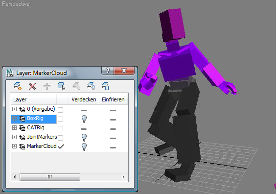

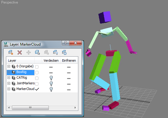

Der zweite Layer ist das Quader-Rig, durch das die Gelenkwinkel definiert werden. Die Quader sind durch die Gelenkpositionen beschränkt, und die LookAt-Controller bestimmen die Rotationen. Beachten Sie, dass die genaue Position vieler dieser Bones nicht wichtig ist. Die Kniegelenke bewegen sich zum Beispiel relativ zum Hüftknochen, wenn aber die Daten auf das CAT-Rig übertragen werden, eliminiert dessen IK-System im Ergebnis die Bewegung und sperrt die Gelenkpositionen.
Die Elemente des CAT-Rigs wurden mit dem Hilfsmittel "Animation erfassen" dem Quader-Rig zugeordnet.
