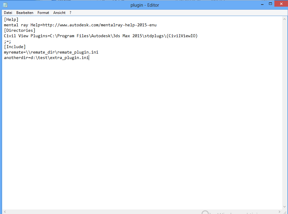

Sie können Pfade zu weiteren INI-Dateien in der lokalen Datei plugin.ini eintragen, damit 3ds Max diese Dateien verarbeitet, als wären sie Bestandteil der ursprünglichen Datei plugin.ini. Dies kann bei Einstellungskonfigurationen sehr nützlich sein, in denen verschiedene Systeme innerhalb eines Netzwerks dieselben Plug-Ins verwenden. Der Netzwerkadministrator verwaltet nur eine einzige entfernte INI-Datei, anstatt jedes Gerät einzeln aktualisieren zu müssen.
Beispiel: So fügen Sie Remote-INI-Dateien der lokalen Datei plugin.ini hinzu:
. myremote=\\remote_dir\remote_plugin.ini
anotherdir=d:\test\extra_plugin.ini
Beim nächsten Start von 3ds Max werden automatisch die Plug-Ins geladen, die sich in den in der Datei plugin.ini festgelegten Verzeichnissen befinden, sowie alle Plug-Ins aus Verzeichnissen, die in einer beliebigen entfernten INI-Datei angegeben sind, auf die in der Datei plugin.ini verwiesen wird.
Sie können so viele entfernte INI-Dateien hinzufügen, wie Sie benötigen, was die Aufgabe vereinfacht, mehrere Gruppen von Plug-In-Modulen zu verwalten.
