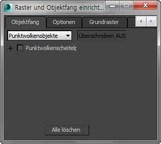

Mit dem Punktwolken-Scheitelpunktfang können Sie Punkte in Punktwolkenobjekten fangen. Verwenden Sie diese Funktion, um Geometrie zu erstellen, deren Form zu der Form des Punktwolkenobjekts passt.
Menü "Standard": Menü "Extras" > Raster und Objektfang > Raster- und Objektfang-Einstellungen > Dialogfeld Raster- und Objektfang-Einstellungen > Gruppe Objektfang > Punktwolkenobjekte aus der Dropdown-Liste auswählen.
