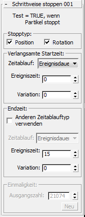

Benutzeroberfläche
Bereich Stopptyp
- Position
- Wenn diese Option aktiviert ist, wirkt sich der Test auf die lineare (nicht die Rotation betreffende) Bewegung aus. Vorgabe=Aktiviert.
- Rotation
- Wenn diese Option aktiviert ist, wirkt sich der Test auf die Rotationsbewegung aus. Dieser Bewegungstyp wird in der Regel durch den Drehungsoperator verursacht, aber auch andere Operatoren und Tests können ihn auslösen, etwa Rotation auswählen. Vorgabe=Aktiviert.
Bereich Startzeit Verlangsamung
Mit diesen Steuerelementen geben Sie an, wann die Partikel beginnen sollen, sich zu verlangsamen, und welche Zeitablaufsynchronisierung sie verwenden sollen.
- Zeitablauf
- Wählen Sie aus dieser Dropdown-Liste aus, um den Zeitablauf für den Start der Partikelverlangsamung festzulegen:
- Absolute ZeitVerwendet die angegebene Frame-Zahl in der Animation. Das ist die Vorgabeeinstellung.
- PartikelalterVerwendet das Alter jedes Partikels in Frames.
- EreignisalterVerwendet die Dauer des aktuellen Ereignisses in Frames.
- Zeit/Alter/Ereigniszeit
- Der Zeitpunkt, zu dem die Partikel angehalten werden sollen. Zum angegebenen Zeitpunkt, an dem die Partikel vollständig aufhören, sich zu bewegen und/oder zu drehen, und der Test wahr ergibt, damit die Partikel dem nächsten Ereignis übergeben werden können. Die Bezeichnung des Parameters hängt von der Zeitablaufauswahl (siehe oben) ab.
- Variation
- Die Anzahl von Frames, um die der Endzeitwert nach dem Zufallsprinzip variieren kann.
Bereich Endzeit
Vorgabemäßig ist die Zeitablaufsynchronisierung für den vollständigen Stopp der Partikel im Test Langsamer Stopp dieselbe wie im Bereich Startzeit Verlangsamung, aber Sie können mit diesen Steuerelementen auch eine andere Synchronisierung angeben.
- Anderen Zeitablauftyp verwenden
- Wenn diese Option aktiviert ist, können Sie eine Zeitablaufsynchronisierung aus der Dropdown-Liste auswählen. Wenn sie deaktiviert ist, ist die Zeitablaufsynchronisierung dieselbe wie im Bereich Startzeit Verlangsamung (siehe oben). Vorgabe = Deaktiviert.
- Zeitablauf
- Wählen Sie aus dieser Dropdown-Liste aus, um den Zeitablauf für den vollständigen Partikelstopp festzulegen:
- Absolute Zeit - Verwendet die angegebene Frame-Zahl in der Animation. Das ist die Vorgabeeinstellung.
- Partikelalter - Verwendet das Alter jedes Partikels in Frames.
- Ereignisalter - Verwendet die Dauer des aktuellen Ereignisses in Frames.
- Der Zeitpunkt, zu dem die Partikel angehalten werden sollen. Das ist der Zeitpunkt, an dem die Partikel vollständig aufhören, sich zu bewegen und/oder zu drehen, und der Test "wahr" ergibt, damit die Partikel dem nächsten Ereignis übergeben werden können. Die Bezeichnung des Parameters hängt von der Zeitablaufauswahl (siehe oben) ab.
- Variation
- Einmaligkeit
- Aktiviert eine zufällige Variation von Zeit/Alter/Ereigniszeit. Verwenden Sie die Einstellung Ausgangszahl, um einen zufälligen Wert festzulegen.
- Neu
- Klicken, um auf der Grundlage einer Zufallsformel eine neue Ausgangszahl zu generieren.
