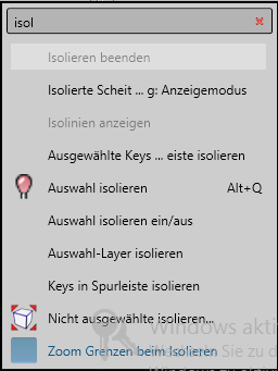

Wenn Sie diese Option aus dem Menü Hilfe wählen oder die Taste X drücken, wird an der Cursorposition ein kleines Dialogfeld geöffnet. (Die Taste X öffnet dieses Dialogfeld nicht, wenn ein Menü geöffnet ist.)
In diesem Dialogfeld können Sie Aktionen nach Namen suchen. Aktionen sind die Befehle, die nach Namen im Dialogfeld Benutzeroberfläche anpassen angezeigt werden. Einige Befehlsgruppenfunktionen stehen in diesem Dialogfeld nicht zur Verfügung.
Während Sie eine Zeichenfolge eingeben, wird im Dialogfeld eine Liste der Aktionen angezeigt, deren Bezeichnung den bisher eingegebenen Text enthält. Durch die Auswahl einer Aktion aus dieser Liste wird die Aktion angewandt (vorausgesetzt, sie ist für den aktuellen Zustand der Szene gültig), und dann wird das Dialogfeld geschlossen.

3ds Max-3ds Max suchen, oder drücken Sie die Taste X, während keine Menüs geöffnet sind. Das Dialogfeld wird an der Cursorposition geöffnet.
So suchen Sie nach einer Aktion
Im Dialogfeld wird eine Auswahlliste mit Aktionen angezeigt, deren Namen mit der Zeichenfolge übereinstimmen.
