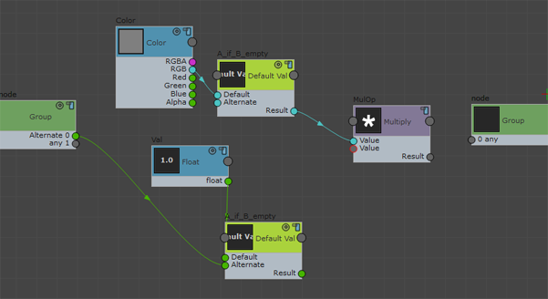

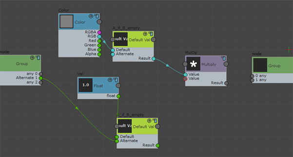

In diesem Beispiel wird 0 Beliebig automatisch beim Speichern und erneutem Laden entfernt, während Beliebig 0 nur dann entfernt werden kann, wenn Sie Alternative 1 über Beliebig 0 verschieben. Sowohl 1 Beliebig als auch Beliebig 2 werden beibehalten.
Beim Gruppenknoten auf der linken Seite muss Alternative 1 nach oben verschoben werden, bevor das zusätzliche Socket "Beliebig" entfernt werden kann.
Beim Ausgabeknoten auf der rechten Seite wird das Socket "Beliebig" entfernt.
