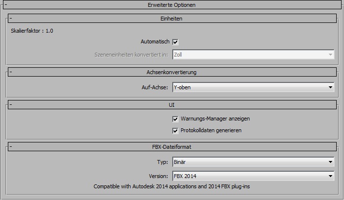

Erweiterte Optionen
Das Rollout "Erweiterte Optionen" enthält in erster Linie zusätzliche Optionen, mit denen Sie das standardmäßige Verhalten des Plug-Ins ändern können. In den meisten Fällen müssen Sie diese Optionen für einen erfolgreichen Export nicht ändern. Der Abschnitt umfasst darüber hinaus zusätzliche, für den Collada-Dateityp spezifische Einstellungen.
Einheiten
Das folgende Rollout enthält Einstellungen für die Einheiten der exportierten Dateien.
Automatisch
Aktivieren Sie die Option Automatisch, wenn das 3ds Max-FBX-Plug-In die Einheiten der Zieldatei automatisch erkennen und entsprechend den Einheiten der Host-Anwendung einstellen soll.
Wenn Sie die Option "Automatisch" aktivieren, wird die Option "Szeneneinheiten konvertiert in" deaktiviert, wenngleich sie die aufgelöste Einheit und den Skalierungsfaktor anzeigt. Wenn Sie die Option "Automatisch" deaktivieren, steht die Option "Szeneneinheiten konvertiert in" zur Verfügung.
Wenn die Option "Automatisch" aktiviert ist, entsprechen die Dateieinheiten den Systemeinheiten, und das Plug-In führt keine Umwandlung durch. Der angezeigte Skalierungsfaktor ist in diesem Fall "1.0".
Skalierungsfaktor
Zeigt den Umwandlungswert oder den Skalierungsfaktor an, den das Plug-In beim Exportieren auf die gesamte Szene anwendet.
Standardmäßig verwendet das 3ds Max-FBX-Plug-In die in der Host-Anwendung festgelegten Systemeinheiten, um zu ermitteln, welche Einheiten zum Exportieren der FBX-Datei verwendet werden sollen. Dies bedeutet, dass der vorgegebene Skalierungsfaktor für den Exportvorgang immer 1,0 ist und dass das Plug-In beim Exportieren keine Umwandlung der Einheitenskalierung vornimmt.
Sie können ändern, welche Einheiten das 3ds Max-FBX-Plug-In für den Export Ihrer Szene verwendet, indem Sie die Option Szeneneinheiten konvertiert in ändern. Wenn Sie die Option "Szeneneinheiten konvertiert in" ändern, ändern Sie damit den Wert des Skalierungsfaktors und die Einheiten, die auf die exportierten Daten angewendet werden.

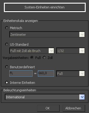

Das Plug-In ermittelt die vorgegebenen Einheiten in 3ds Max im Dialogfeld "System-Einheiten einrichten" über die System-Einheitenskalierung.
Anmerkung: Um diese vorgegebenen Einheiten anzuzeigen, klicken Sie im Dialogfeld "Einheiten einrichten" auf "System-Einheiten einrichten". Dieses Dialogfeld wird geöffnet, wenn Sie im Menü "Anpassen" von 3ds Max "Einheiten einrichten" auswählen.
3ds Max-Menü Anpassen
Beim Export wendet das Plug-In keine vorgegebene Skalierung an, da die exportierten Einheiten und die Systemeinheiten identisch sind. Dies ergibt einen Skalierfaktor von "1.0".

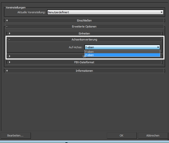

Achsenkonvertierung
Die FBX-Export-Plug-Ins bieten zwei Optionen für die Achsenkonvertierung an, "Y-oben" oder "Z-oben".
Bei Verwendung der Voreinstellung für Autodesk Media & Entertainment wird das 3ds Max-FBX-Plug-In unter Verwendung der Y-oben-Achse exportiert.
Sie können Ihre Szene ins Achsenformat "Z-oben" exportieren, falls die Zielanwendung nicht die nach oben zeigende Y-Weltachse unterstützt und die nach oben zeigende Y-Weltachse Ihrer Szene nicht konvertieren kann.
Anmerkung: Das Exportprogramm wendet Achsenkonvertierungen nur auf die Stammelemente der exportierten Szene an. Wenn ein Stammobjekt mit Animation vorliegt, das beim Export konvertiert werden muss, werden diese Animationskurven neu gesampelt, um die richtige Achsenkonvertierung anzuwenden. Um das erneute Sampeln dieser Animationskurven zu vermeiden, stellen Sie vor dem Export nach FBX sicher, dass Sie als übergeordnetes Objekt des animierten Objekts in Ihrer Szene einen Stammknoten (Dummy-Objekt) erstellen.
Benutzeroberfläche
Mit diesen Optionen können Sie Anzeigeoptionen für die UI festlegen, etwa ob der Warnungs-Manager ein- oder ausgeblendet wird.
Sie können diese Anzeigeoptionen anpassen, als neue Voreinstellung speichern und diese Datei mit den Vorgaben freigeben. Weitere Informationen finden Sie im Abschnitt Voreinstellung bearbeiten/speichern.
Warnungs-Manager anzeigen/ausblenden
Mithilfe dieser Option können Sie das Dialogfeld "Warnungen und Fehlermeldungen" deaktivieren, das während des Exportvorgangs angezeigt wird. Der Warnungs-Manager ist standardmäßig aktiv.
Protokolldaten generieren
Deaktivieren Sie die Option "Protokolldaten generieren", wenn Informationen zu Warnungen und Fehlern nicht in das Protokoll geschrieben werden sollen. Wenn Sie diese Option dagegen deaktivieren, erfasst das FBX-Export-/Importprogramm den Datennamen und den Zeitstempel in der Protokolldatei, schließt jedoch die Fehler- und Warndaten aus.

FBX-Dateiformat
In diesem Abschnitt können Sie das Format Ihrer FBX-Datei festlegen.
Typ
Speichern Sie Ihre FBX-Datei als einen der folgenden beiden Typen: Binär oder ASCII. Während Binär das normale Format für FBX-Dateien ist, erhalten Sie mit ASCII-Dateien eine reine Textversion des Dateiformats, mit dem Sie die Datei zum Abrufen von Informationen durchsuchen können.
