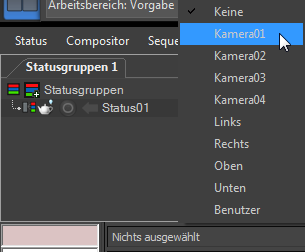

Hinzufügen einer Kamera zu der Sequenz
Falls erforderlich, klicken Sie auf
(Neuen Status hinzufügen).
Klicken Sie auf das Feld "Kameraname" im Spur-Fenster.
Wählen Sie aus dem Kontextmenü eine Kamera aus.
Aktivieren Sie das Kontrollkästchen, um die Kameraspur im Spur-Fenster zu aktivieren.
