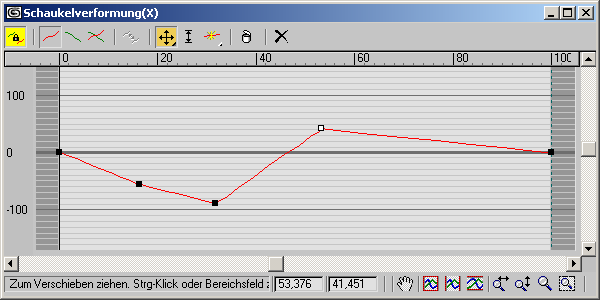

Verformungs-Dialogfeld
Die Verformungsdialogfelder für Skalierung, Verdrehung, Schaukel, Abschrägung und Einpassen besitzen das gleiche grundlegende Layout.
Die Schaltflächen im Werkzeugkasten und im Eingabeaufforderungsbereich des Dialogfelds verfügen über folgende Funktionen:
Bearbeiten von Verformungskurven:
Eine Verformungskurve beginnt als gerade Linie, die einen konstanten Wert verwendet. Um aufwendigere Kurven zu erzeugen, fügen Sie Steuerpunkte ein und ändern Sie ihre Eigenschaften.

Benutzeroberfläche
Werkzeugkasten
Bei Verdrehungs- und Abschrägungsverformungen sind die Schaltflächen zum Bearbeiten einer zweiten Kurve deaktiviert, da bei diesen Verformungsarten nur eine Kurve verwendet wird. Diese Schaltflächen sind: "Symmetrisch machen", "X-Achse anzeigen", "Y-Achse anzeigen", "X- und Y-Achse anzeigen" und "Verformungskurven austauschen".

Verformungsraster
Der Teil des Ansichtsfensters, in dem die Verformungskurven angezeigt werden, wird als Verformungsraster bezeichnet. Auf diesem Raster wird der Wert der Verformung entlang der Pfadlänge aufgezeichnet.
Hauptbestandteile des Rasters:
Aktiver Bereich
Der hell gefärbte Bereich des Rasters definiert die Begrenzungen für den ersten und letzten Scheitelpunkt des Pfads. Auf jedem Rand liegt ein Ende der Verformungskurve. Das Ende der Verformungskurve kann nicht über diesen Rand hinaus verschoben werden.
Horizontale Linien
Geben die Verformungswerte auf der vertikalen Skala an. In der folgenden Tabelle werden die einzelnen Typen von Verformungskurven und die Bedeutung der Verformungswerte aufgeführt.
Art der Verformung Verformungswert
Skalierung Prozentwert
Verdrehung Drehwinkel
Schaukel Drehwinkel
Abschrägung Aktuell eingestellte Einheiten
Die breite horizontale Linie bei 0 stellt den Verformungswert am Extrusionspfad dar.
Vertikale Linien
Geben die Ebenen des Pfads an. Welche Ebenen angezeigt werden, hängt von der Einstellung der Funktion "Adaptive Pfadschritte" im Rollout "Hautextrusions-Parameter" ab.
Wenn "Adaptive Pfadschritte" aktiviert ist, werden die Ebenen an allen Pfadscheitelpunkten und Kontur-Positionen angezeigt.
Wenn "Adaptive Pfadschritte" deaktiviert ist, werden die Ebenen nur an den Pfadscheitelpunkten angezeigt.
Pfadlineal
Mißt die Länge des Pfads. Die Werte auf dem Lineal geben den Prozentwert entlang des Pfads an. Sie können das Pfadlineal im Verformungs-Dialogfeld senkrecht ziehen.
Verformungskurven
Im Verformungs-Dialogfeld werden eine oder zwei Kurven angezeigt, die auf den Einstellungen für den Verformungstyp und die Kurvenanzeige basieren. Die Kurven sind nach Achsen farbcodiert:
Eine Verformung entlang der lokalen X-Achse der Kontur wird rot dargestellt. Eine Verformung entlang der lokalen Y-Achse einer Kontur wird grün dargestellt.
